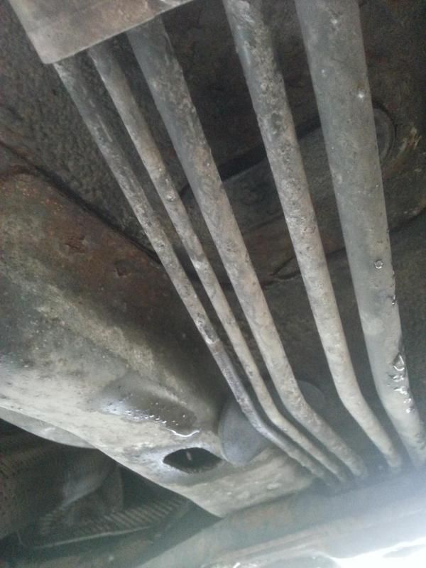

Etter dette skulle jeg til å skifte røra foran,midten og bak, men jeg finner ikke rørene rustne - Men da igjen, så er ikke jeg noen ekspert (mildt sagt) på bremserør.
Jeg tok et kjapt bilde av røra midt under bilen. Noen som har en mening om tilstand? De prikkene nederst til høyre er vann-dråper. Ikke rust.
Vanskelig å se på det bildet, men jeg betrakter ikke det som rust slik jeg ser det nå. Men et høyoppløst bilde fra nærmere hold vil kanskje endre saken.

Hvis det har blitt rustangrep på bremserør MÅ de byttes, å pusse vekk rusten bare for å få bilen igjennom er noe av det verste du kan gjøre!
Rørene blir svekket og brått har du et hull som det spruter bremsevæske ut av. Kjører du med det vil du ila. kort tid miste bremsene.

Det er bådde vanskelig, og farlig å ta stilling til rust på bremserør via bilder. Iallefall å påstå at "ikke er rust". På bildene du har sendt ser ikke jeg helt det store problemet, men når det er sagt så er det noe man ikke kan ta en konkret stilling til uten å se over hele anlegget (bildet der viser bare en liten del), og rør oppheng og andre utsatte plasser må kontrolleres visuelt.
Jeg anbefaler deg å ta en etterkontroll (bør koste 150,- eller noe sånt, tar de fem minutter og litt trykking på en pc) på et annet verksted, som eventuelt kan gi deg en formell bekreftelse på om rørene er i god stand eller ikke.

Jeg har allerede bestilt etterkontroll på et lokalt verksted. Så får de se hvordan det står til. Sier de at det burde byttes, så bytter jeg. Er ikke verre.
