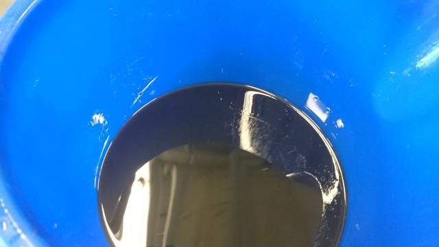

Hei
Jeg har en 2010 modell som har gått 108000 km. Tenkte bare å informere hvordan tilstanden på giroljen var. Den skal egentlig være grønn, men var mørke mørke grønn. Bar preg av å være "slitt". Filteret var litt sort og det var "sludge" i bunnpannen.
Audi sier olja og filter ikke skal skiftes, mens ZF sier at det skal byttes mellom 80000km og 120000km. Alt etter hvordan bilen blir brukt. Mye sportslig kjøring og med tungt lass, det gjør at man kanskje bør legge seg på 60000km, tror jeg.

Fungerte helt topp. Selve jobben tok 1,5 time. Da sto jeg på Løftebukk og hadde litt hjelp.
Viktig å uvise renslighet. Ha flere par med nitrilhansker eller lignende. Bytt når de er møkkete. Gjør rent bunnpanna skikkelig. IKKE tørk inne i girkassen, men la heller oljen henge der.
Bilen min gikk fra litt smårykk akkurat når den girte, til å bli helt silkemyk. KJEMPEFORNØYD.
