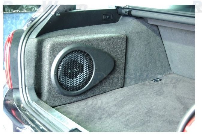

peregrin Skrevet September 30, 2014 Rapporter Share Skrevet September 30, 2014 Du kan ha noe slikt http://www.ebay.com/itm/Audi-A4-B5-Avant-Estate-Custom-Fit-MDF-10-Sub-Box-Subwoofer-Enclosure-Bass-/360623650027?pt=UK_In_Car_Technology&hash=item53f6d834eb Da mister du ikke mye plass bak. Siter 2000 Subaru Forester S Turbo TS 2000 Audi A4 1,8 TSQ Avant X 1996 Audi A4 1,8 Quattro Avant P 1989 VW Golf <p> Lenke til kommentar Del på andre sider More sharing options...
salve Skrevet September 30, 2014 Forfatter Rapporter Share Skrevet September 30, 2014 Så ikke dum ut den nei, det følger med ett 10 tommers basselement? Så da er det godt nok å ha dette settet http://www.dynabel.no/Shop/Product/Gladen-M-line-130-komponentsett/AS4512 foran. Så kjører jeg den foran og den du linka til bak? Siter Lenke til kommentar Del på andre sider More sharing options...

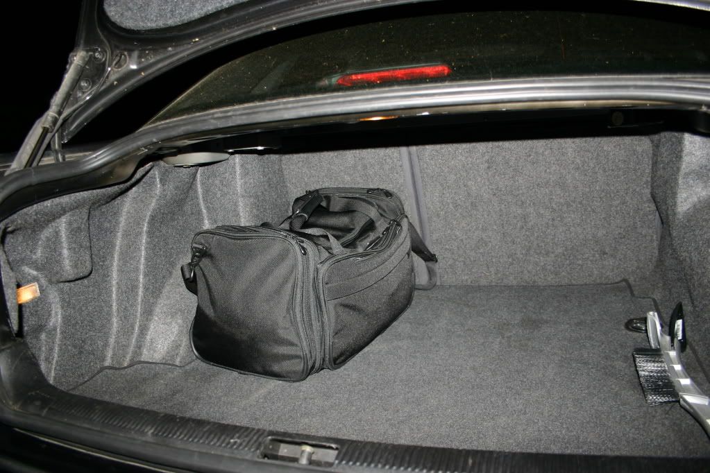

TKarlsen Skrevet September 30, 2014 Rapporter Share Skrevet September 30, 2014 Ebay linken:Audi A4 B5 Avant Estate Custom Fit MDF 10" Sub Box Subwoofer Enclosure Bass Trådstarter har vel en sedan? Siden han snakker om hattehylle. Redd for at den boksen ikke passer i en sedan Siter Bil: Audi A4 B8, 2.0TDI 143hkProsjekt: Lenke til kommentar Del på andre sider More sharing options...
salve Skrevet September 30, 2014 Forfatter Rapporter Share Skrevet September 30, 2014 Har en sedan ja. Siter Lenke til kommentar Del på andre sider More sharing options...
peregrin Skrevet Oktober 1, 2014 Rapporter Share Skrevet Oktober 1, 2014 Ebay linken: Audi A4 B5 Avant Estate Custom Fit MDF 10" Sub Box Subwoofer Enclosure Bass Trådstarter har vel en sedan? Siden han snakker om hattehylle. Redd for at den boksen ikke passer i en sedan Tror nå denne vil passe sedan også. Er ikke store forskjellen bak på siden som jeg har sett. Siter 2000 Subaru Forester S Turbo TS 2000 Audi A4 1,8 TSQ Avant X 1996 Audi A4 1,8 Quattro Avant P 1989 VW Golf <p> Lenke til kommentar Del på andre sider More sharing options...
TKarlsen Skrevet Oktober 1, 2014 Rapporter Share Skrevet Oktober 1, 2014 Bortsett fra at du mangler det hullet i sideveggen hvor basskassa skal ligge inni. Men er jo bare å lage et hull om du vil det Et annet alternativ er å gjøre sånn jeg har gjort med bilen min: http://www.dynabel.no/Shop/Product/Gladen-RS-10-RB-10%22-montert-i-rundkasse/AS1930 Fjerne reservehjulet og skru fast denne kassa nedi der. Siter Bil: Audi A4 B8, 2.0TDI 143hkProsjekt: Lenke til kommentar Del på andre sider More sharing options...
