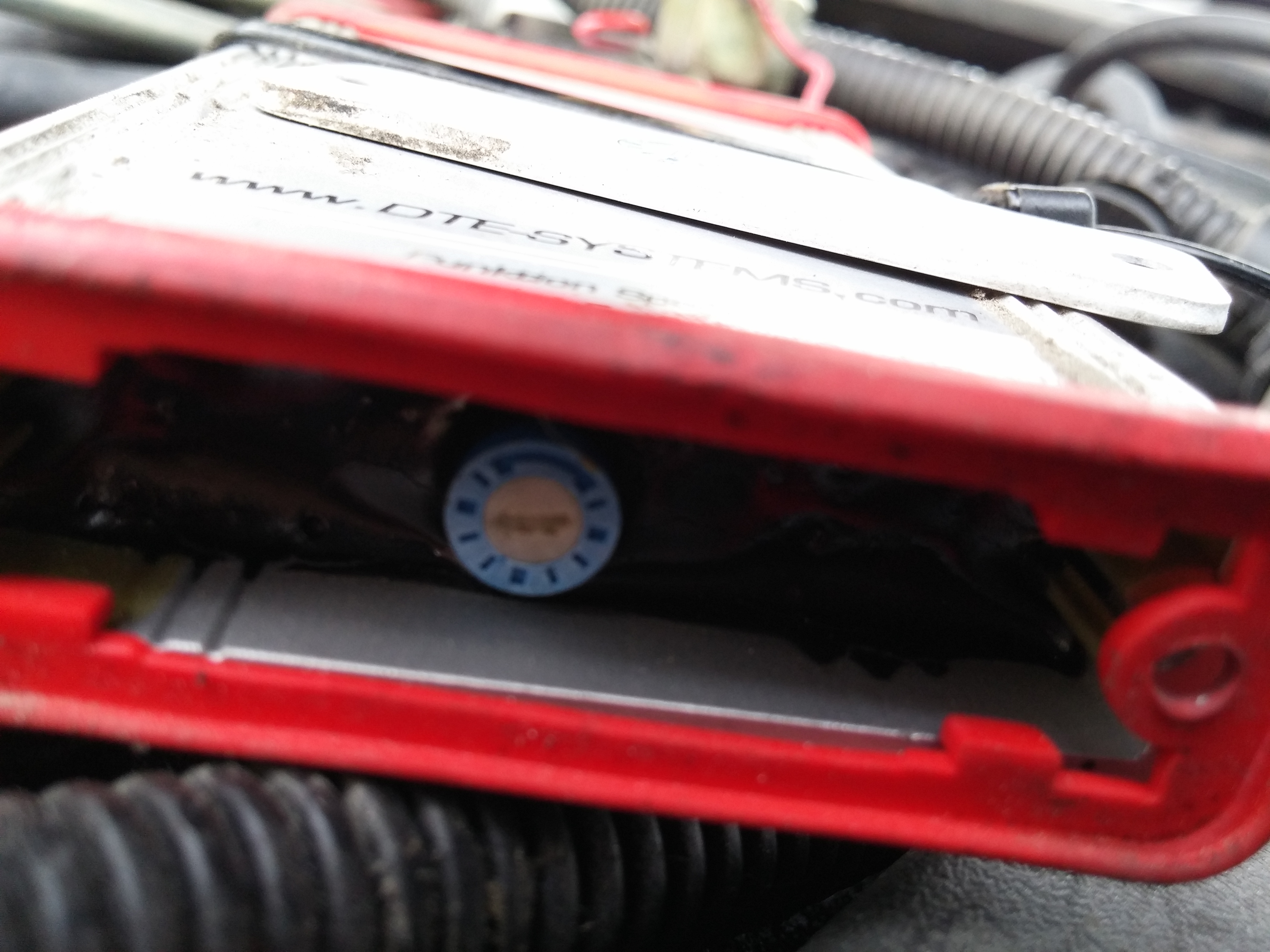

sonder93 Skrevet September 26, 2014 Rapporter Share Skrevet September 26, 2014 Hei. har kjøpt meg en mondeo, å fant en tuning box under pansret,, så spørsmålet er vel egentlig om noen har erfaringer med disse? Siter Lenke til kommentar Del på andre sider More sharing options...
TKarlsen Skrevet September 26, 2014 Rapporter Share Skrevet September 26, 2014 KAST KAST KAST!!! Mer effekt ja, men på feil måte. Siter Bil: Audi A4 B8, 2.0TDI 143hkProsjekt: Lenke til kommentar Del på andre sider More sharing options...
vf1000 Skrevet September 26, 2014 Rapporter Share Skrevet September 26, 2014 Hva mener du med "på feil måte"? Hvorfor? Hva er rett da? Siter Lenke til kommentar Del på andre sider More sharing options...
Jesper1201 Skrevet September 26, 2014 Rapporter Share Skrevet September 26, 2014 Denne bare forvrenger signalet fra sensorer til ECU.Tuning på riktig måte er å koble til PC/eller lignende og bytte ut programvaren på ECU.Det systemet du har nå kan fungere helt fint, og det kan i verste tilfellet ende med motorhavari. Siter Bilforumet.no Super Moderator PM med tekniske spørsmål blir ikke besvart, lag en tråd i forumet. Lenke til kommentar Del på andre sider More sharing options...
Espen Solheim Skrevet September 26, 2014 Rapporter Share Skrevet September 26, 2014 Detter er det ein slik boks som du har gjør: Powerboks manipulerer sensor verdi til styreenhet i et common rail system for økning av drivstofftrykk. Høytrykk pumpe tåler ikke dette, og levetiden på denne reduseres. Katalysator og partikkelfilter får også redusert levetid pga unøyaktig drivstoffmengde. Biler med powerboks ryker mye ved hard belastning. Powerboks manipulerer sensor verdi til styreenhet i et common rail system for økning av drivstofftrykk. Høytrykk pumpe tåler ikke dette, og levetiden på denne reduseres. Katalysator og partikkelfilter får også redusert levetid pga unøyaktig drivstoffmengde. Biler med powerboks ryker mye ved hard belastning. Gjør det heller riktig og få omprogrammert ECU da får du mye mer effekt og bilen bruker mindre drivstoff, autopower selger boks sånn att du kan gjøre dette selv de sender deg programmerings boks som kobles til diagnosekontakten og du får ei fil som du overfører til boksen og som innfører denne til bilens ECU. Link:https://www.autopower.no/ Det finnes også mange andre firmaer som gjør heile jobben for deg og det pleier og koste 5000-7000kr, du må da levere inn bilen men det tar ikke så lang tid. Siter Peugot 407SW Alfa Romeo 156 Selespeed(Til salg) VW Golf IV(solgt) Lenke til kommentar Del på andre sider More sharing options...
