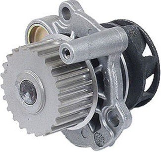

Tenkt tanken angående vannpumpa, men den sitter vel der ved registerreimen. Er det noen måte å sjekke om den er defekt? Skal jo ganske mye til for at bilen skal bli så fort så varm!

Har kjørt 130 mil etter at eg skiftet temp-giver. Så virker ikke som det er i direkte sammenheng med det siden det er såpass lenge siden. Setter egentlig pengene mine på at det kan være vannpumpa. Den skal være drevet av regreima på min bil såvidt eg vet. Noen måte å sjekke om denne fungerer eller ikke? er vel en ganske stor jobb å bytte?
AWT-motoren har vannpumpe drevet av registerreima, og ja, da blir det en annen fremgangsmåte. Deksel foran registerreima må da av for tilkomst, reima må slakkes og pumpe byttes. Fronten må trekker frem for tilkomst.
