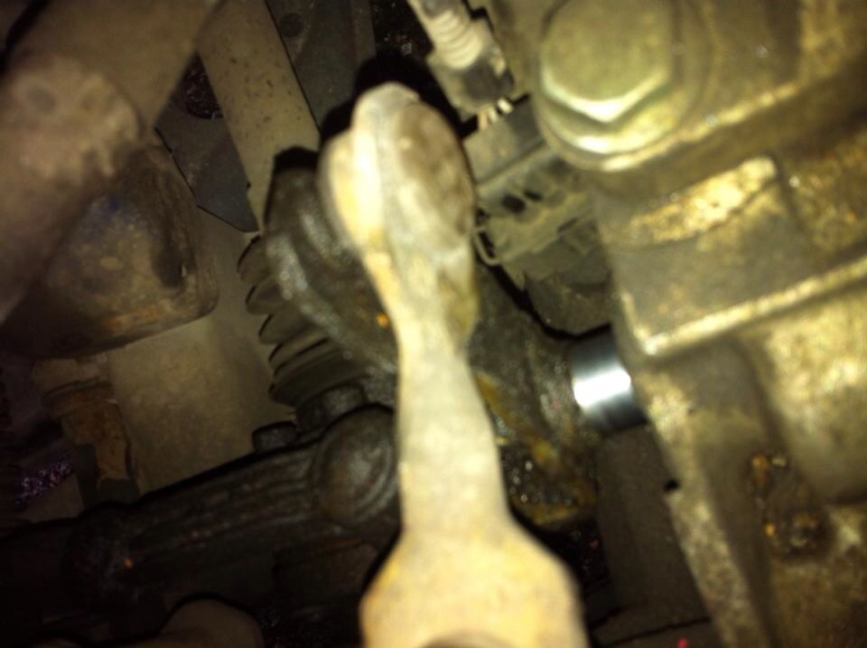

Var under der i går og tok litt bilder, ikke at man ser så mye på de, men man ser hvertfall hvor det er vått.
Ingen lyder som kommet når jeg bruket clutchen, men fra girkassen kommer det mye knirkelyder..

Jeg lurer på om olja kommer fra girkassa, den lukter mer som servoolje, i tillegg vet jeg at jeg har slått venstre side hardt nedi bakken her hjemme..
