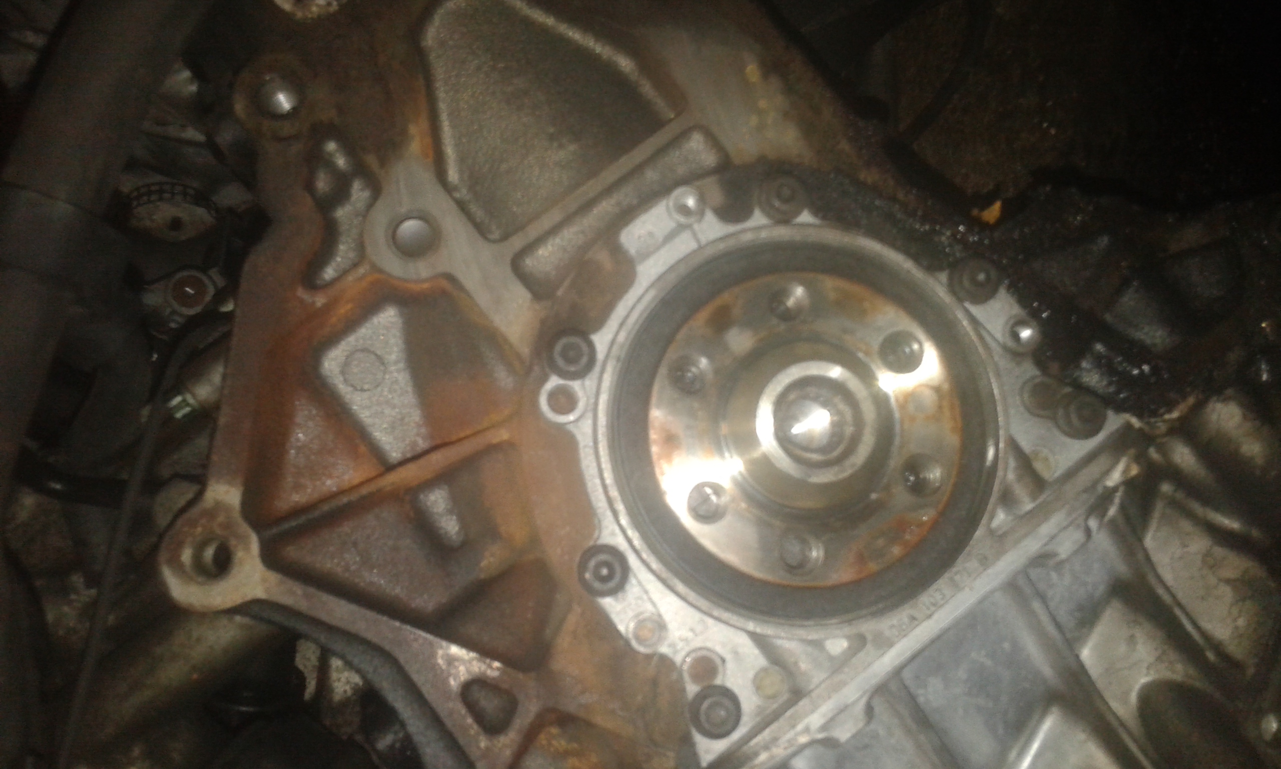

Passelat35i Skrevet November 9, 2014 Rapporter Share Skrevet November 9, 2014 Sjekk opplagringa på akseltappen til girkassa på veiva,byttet motor på en passat 3b 1,8t med identisk motor. Bytte mOtoren kom fra en bil med automat. Måtte flytte over veiva fra manuell motoren siden opplagringa var forskjellig. opel astra reagerte på dette 1 Siter WagonMilitia*Vw T5 kassabilen*Passat 35i VR6 3.0 NA&2.8 Turbo Lenke til kommentar Del på andre sider More sharing options...

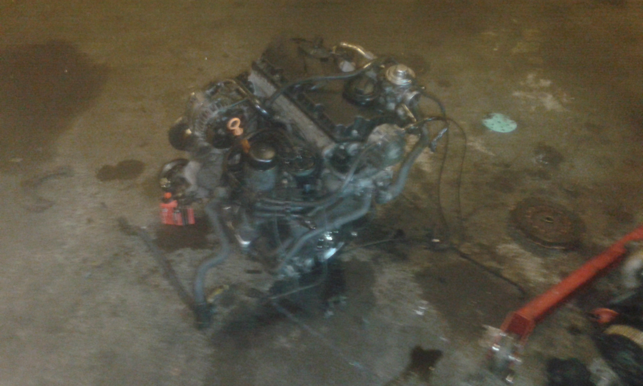

Passelat35i Skrevet November 18, 2014 Rapporter Share Skrevet November 18, 2014 Er det bilde av begge motorene dine? For jeg ser ei veiv med nålelager og 1 uten. disse er ikke kompatible med din girkasse,Var pga slikt jeg måtte bytte over veiva på en aeb motor. Siter WagonMilitia*Vw T5 kassabilen*Passat 35i VR6 3.0 NA&2.8 Turbo Lenke til kommentar Del på andre sider More sharing options...
opel astra Skrevet November 18, 2014 Forfatter Rapporter Share Skrevet November 18, 2014 Det jeg gjordet hva at jeg fikk en nålelager fra møller puttet den inn så slapp jeg og gjøre noe da passet det sånn gjorde dem det og :) pris 100kr Måtte kun passe på att den hadde samme avstand som den gamle motoren :) har bytta over turbo diverse små deler da ny reg reim vannpumpe :) Siter Lenke til kommentar Del på andre sider More sharing options...
