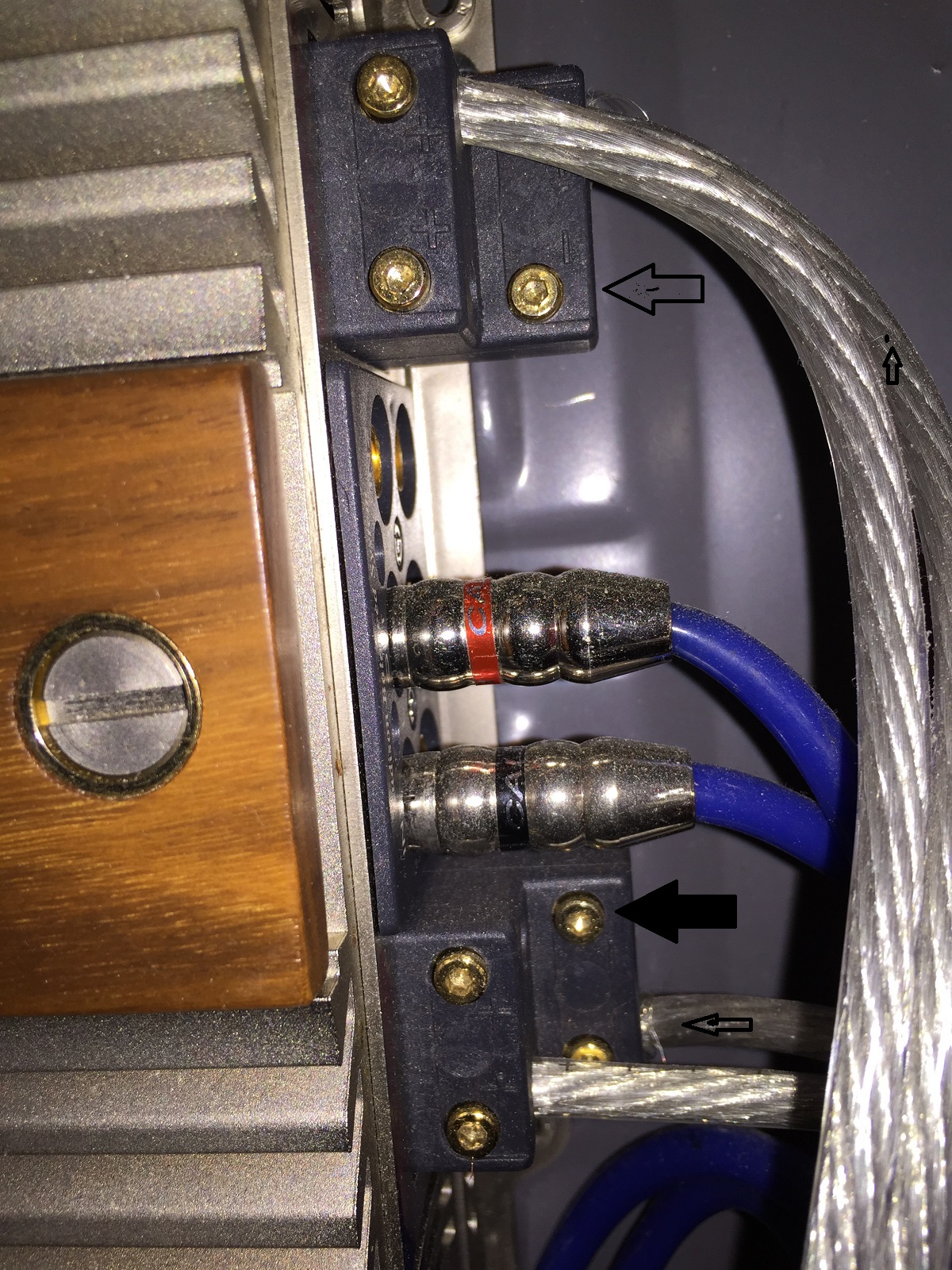

Eg tror du skal bytte til den andre minusen på den andre kanalen for og brokoble slik eg har vist med pilene, det er iallefall sånn eg gjorde det på Ground zero forsterkeren min.
Det ser ut som du kun har ein rca kabel for og brokoble må du ha 2RCA eller ein overgang fra 2rca hann til 1rca hunn dette kalles ett Y-ledd.
Denne forsterkeren har også RCA ut så om du skal ha sub kan du koble rca til sub fra forsterkeren.
Eg synes du har koblet den røde rca kontakten på kanalen ut men det er litt vanskelig og se om du tar ett bilde fra siden så ser eg det bedre, det er in på sidene og den rca i midten er ut sånn at de skal stå horisontalt og ikke vannrett som du har den nå.

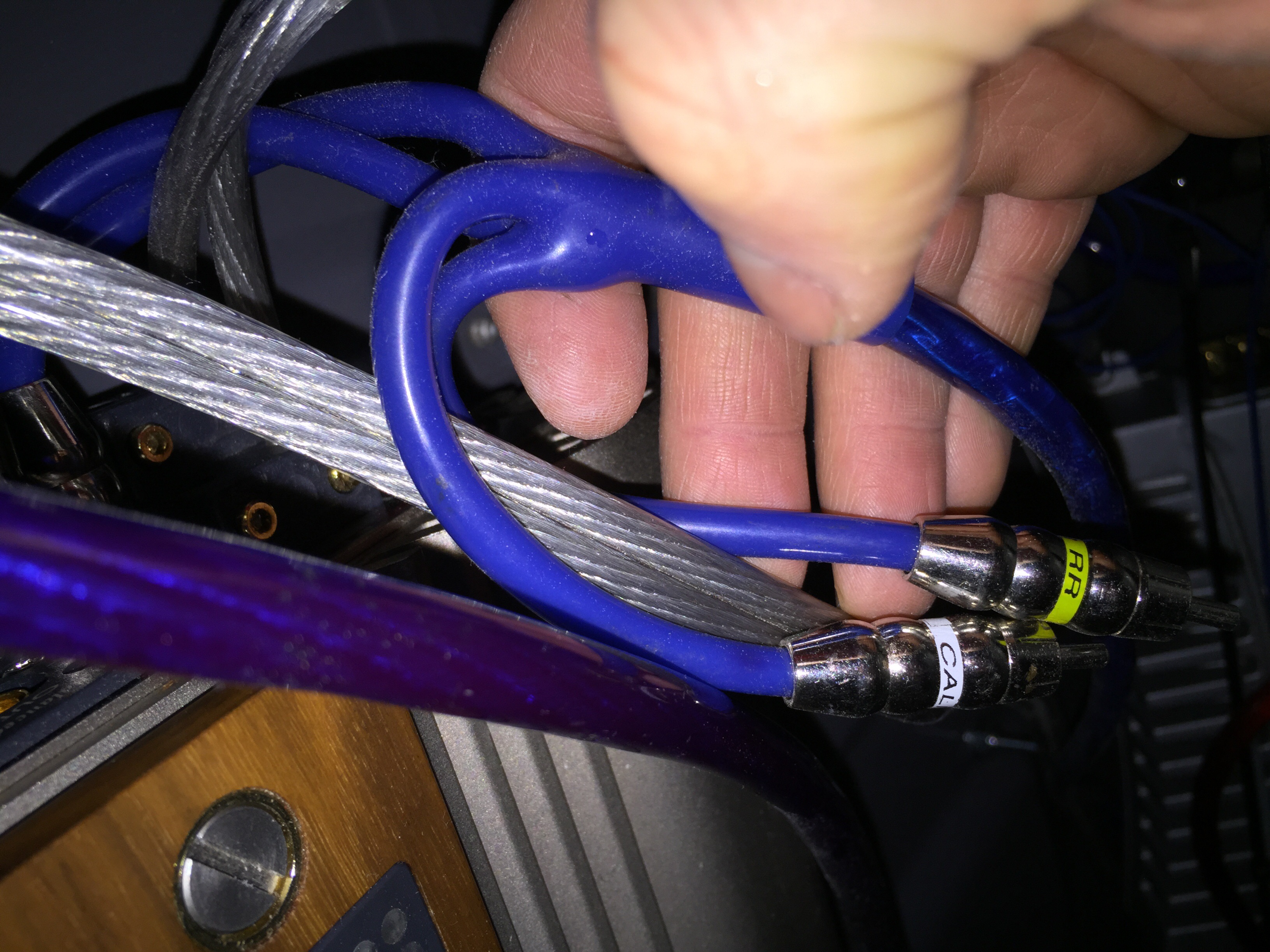

Rca kontaktene er koblet heilt feil kun ein er rett, det med pil på i bilde eg har postet er det du må ha rca i for og kunne brokoble det er 4 stk.
Det to rca i midten er rca ut til annen forsterker her kan du koble til sub forsterker, de røde rca skal stå nede på Kanalene merket med R sort skal oppe.
De to rca du har liggende løst på siden skulle du hatt koblet i forsterkeren men om du vil koble disse til sub må du brokoble rca som nå står i forsterkeren med ett y-ledd ellers kan du ikke brokoble forsterkeren.

Okei. Da skal det kobles om. Men jeg trenger vel ikke noe y led. Jeg skal ha en egen rca kabel fra spiller til den andre forsterkeren som skal gå til subb. Den audison forsterkeren skal kun drive høytalerne. De som ligger løst der trenger jeg vel ikke bruke? Har tenkt å bytte ut den rca kabelen til en kortere en med kun 2 plugger på.
Om du skal brokoble forsterkeren må du ha lyd i alle rca inngangene det er 4innganger og du må ha 4rca disse må selvsagt alle være koblet rett bak på cd spilleren sånn att alle får lyd.
Når du brokobler ein forsterker tar du kraften fra 2kanaler og gjør de om til ein kanal.
Om du skal ha sub kan du hente signal fra spilleren om den har flere rca utganger noen spillere har bare 1 rca utgang(1rca er utgang består av 1rød (høyre) og 1hvit (venstre).
Om du bare har 1rca på spilleren kan du koble deg på audison forsterkeren sin rca utgang denne gir da lydsignal til sub og du slipper og legge ny rca til spilleren

Den som er merket med RR er rear right og den skal stå nede den andre skal oppe, hvordan er denne kabelen koblet til bak spilleren er det 4stk rca koblet til bak på spilleren?.
Ta gjerne bilde når du er ferdig og koble så kan eg se om det er rett, når det kommer til og justere forsterkeren tror eg du skal snakke med noen som kan bilstereo og som kan justere den for deg eg må ærlig inrømme eg sliter litt selv når det kommer til justering av hertz.
