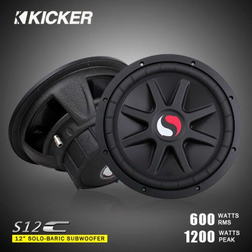

Kicker 1200W
W (watt) er et begrep det finnes mye løgner rundt. Noen oppgir Watt med RMS, noen med PMPO, de seriøse oppgir RMS med totalt harmonisk forvrengning (THD) innenfor et frekvensområde. Om det på din står 500W 0,02% THD 20-20000 Hz, da er det virkelig bra greier smile.gif Står det 500W PMPO så er det søppel, Biltema brukte mye denne 'løgnen' før.
Så ja, 500 skikkelige watt burde være mer enn nok til en sub i bilen din.

Så du har to stk slike sub'er i en kasse? I såfall må hver kanal på din forsterker drive hver sin sub, og du vil da få 2x75W med den forsterkeren du har, STREET MACHINE A2150. Det er ikke videre mye, men som sagt, siden du allerede har denne på hus så koster det lite å prøve ;)

Men er det så bra for elementet å få for lite effekt? Jeg har lest et sted at man helst ikke skal koble en svak forsterker mot et element
Helt sant Thomas, men så lenge man ikke spiller så høyt at forsterkeren begynner å 'vrenge' så går det bra. En tommelfingerregel, man kan aldri ha 'for stor' forsterker, bare for liten ;)
