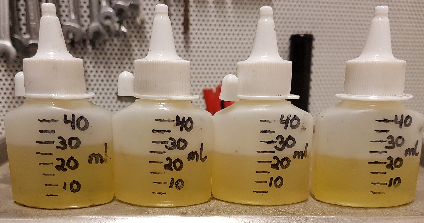

Jeg gjorde en ny måling da jeg så at det fløt diesel rundt dysene etter måling. Lagde meg eget testutstyr, men hadde ikke slangeklemmer som passet. Andre test, så tvinnet jeg ståltråd som slangeklemme, og fikk sansynligvis en mer nøyaktig måling. Denne gangen var forskjellene mye mindre. Målte nå over 3 minutter akkurat med stoppeklokke, og målingene var nå som følger:
29ml, 24ml, 24ml og 22ml
Vet egentlig ikke hva jeg kan forvente av lekkasje? Vet dessverre ikke hvem som er hvem denne gangen, da jeg mistet hele oppsettet i gulvet, og flaskene blandet seg. Må gjøre en ny måling om differansen er for stor. Ut fra hva du sier, så spøker det for høytrykkspumpe.
Det der er ikke mye avvik overhodet, kan være helt trygg på at returflow er helt iorden på dysene dine.

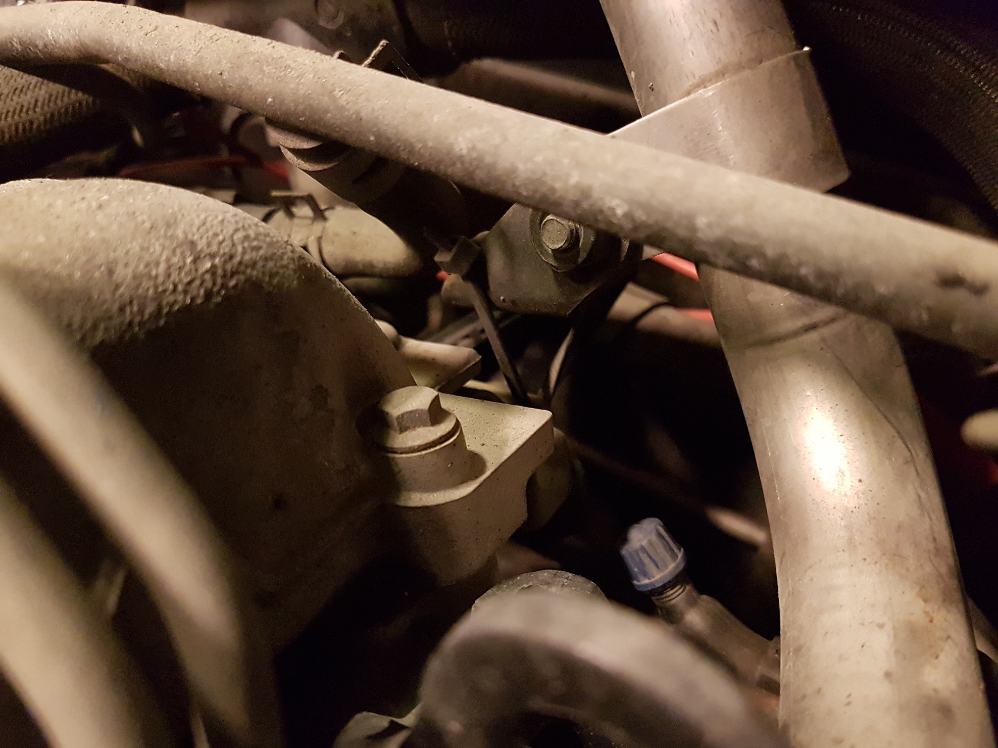

Jeg har 245 BAR med motor i gang og mellom 160-170 når jeg kjinner og ikke får start. Blir du noe klokere? Kanskje det er høytrykkspumpe? :-) Jeg roter litt på måfå nå. Fant ut at EGR var stripset opp, men vet ikke om den står åpen eller er stengt. Spjeldet går i hvertfall lett med håndkraft. Tenker å kjøpe en ny vakuumpumpe med stag. Tenker kanskje denne kan ha innvirkning nå som det begynner å bli kaldere. Stripset den opp igjen nå inntil jeg får montert en ny. Linken på staget var knekt. Vet nye vakuumstag er i metall, og det bør være mulig å bytte ut linken med noe mer holdbart :-)

ang egr som du prater om her så tror jeg du tar feil.. det er ikke vakumklokke med stag på til egr. Det er luftspjeld i motor.. bakkant motor. Dette pleier å bli stripset opp slik at det ikke skal ryke i stengt posisjon, og dette har ingenting å si på kaldstart. Da drar bilen dårlig.. og det er bortkasta penger å bytte:)
kan du evt ta bilde så jeg ser, hva du mener er egr ventil?

Spjeldet i bakkant er stripset opp gjennom et lite hull i braketten til spjeldet. Klippet av stripset, og dreide spjellet enkelt med fingrene, før jeg stripset det opp på nytt. Det sier meg i hvertfall at når jeg uten makt kan snu spjellet frem og tilbake, så er ikke kammeret sotet helt igjen. Sliter med å legge inn bilde fra pc her, men det kommer et bilde i nytt innlegg under om et lite øyeblikk håper jeg.
Anbefaler å bytte komplett dieselpumpe. Det du har bilde av der er baksiden av motor og har ingenting med egr å gjøre. Bortsett fra det røret der da. Det klipset trenger du ikke bytte.
