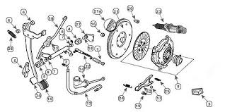

Her kan du se på bilde kan verre lageret der som kan verre slitt og ikke løser seg ut eller henger eller er slitt rundt så det ikke tar så veldig bra kan gi lyd?
Men dette er jo en veldig stor jobb og få sjekke da det er mye tid og jobb som må til.
Men det kan jo også verre et drev som er dårlig/ trykkplata er slitt.
Men om du skal ned med kassa så er det jo like godt å bytte clutchen
gir og clutch er ikke så godt gi en forklaring på når det veldig mye inne i en kasse.
Men et nytt lagger koster ikke mer en ca 130 kr på møller som ikke er så veldig dyrt?

Utløsere lageret kan hende er slitt inni også den kan gi lyd er den runde du ser på bilde lenger opp her?
Pil nr 1 den runde som går inn i clutchen.
Om ikke den er byttet så kan den gi fra seg litt lyd?
