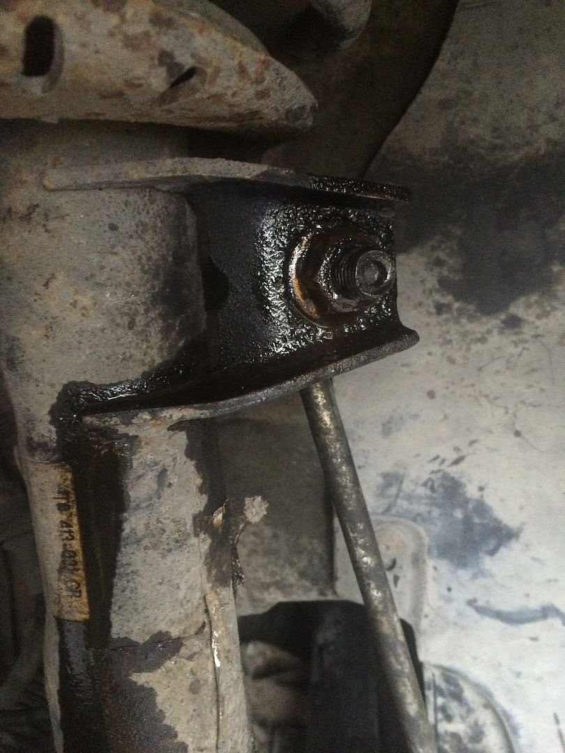

Å løsne endeleddet fra spindelen var lettere sagt enn gjort: det satt HELT fast. Noen tips her? Har fått av mutteren men.
Og lenkearmen må og tas av (det glemte du ;) ), her snurrer bare mutteren rundt og rundt, med skruen. Tipper denne må holdes igjen el?

Ok, dette skulle vise seg å bli mer forbanna arbeid enn jeg trodde. Er jo motgang på HVER skrue. Hehe!
Siste nå er den forbanna skruen som fester lenkearmen til demperen. Den har en umbraco på 5mm inni som er HELT rund. Dette er faktisk ikke jeg som har gjort, den var slik da jeg begynte. Så dette er nok et resultat av montering en gang tidligere...
Eneste løsningen jeg ser er å kappe lenkearmen med vinkelsliper, og kjøpe en ny. Bare håper jeg klarer å løsne den fra stabstaget da...
Eller er det noen andre tips til hvordan få denne løs? Sitter jo som et helvette, så fordrer jo å få litt tak på jæveln. :p Hadde jeg hatt sveiseaparat hadde jeg brukt det.
Golf IV
Hvorfor ikke kappe den rett av? Du kapper jo så klart gjengene på lenkearmen på kule siden. Ikke den siden som muttern sitter. Mye lettere å komme til. Da den er kappet av så vil alt falle ut og du kan lett skru på ny
Plan B er vel å lage et spor i gjengene i enden der hvor du egentlig skulle holdt igjen med umbraco. Lag spor til en stor flat trekker. Så kan du holde igjen med flat trekkeren mens du løsner på mutteren

Ja du sier noe der. Må helst få fikset bilen denne uken, så må i såfall innom mekonomen el å kjøpe stag.
Plan b var eksakt det jeg hadde tenkt å prøve i morgen :) går ikke det ryker hele dritten.
Har prøvd i dag å sette på en slik endeleddsavtrekker for å klemme det hele sammen. Det gav ikke nok trykk til at den holdt seg i ro :/
