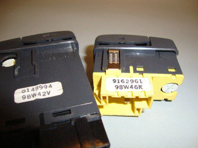

volvo_v70 Skrevet April 4, 2015 Forfatter Rapporter Share Skrevet April 4, 2015 kan noen forresten fortelle meg hvilken type pære det er i disse bryterene? voldsomt små pærer, litt off topick men shit au Siter Lenke til kommentar Del på andre sider More sharing options...
