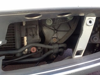

Hei ! Skal bytte ut kjølevæska på bilen da det er grønn på og jeg vil ha rød.
Hvis jeg har skjønt det riktig så kan jeg bare åpne skuren på bildet for å tømme etter at jeg har fjernet ekspansjonstanklokket:

Ta av lokket til ekspansjonstanken.
Åpne tappeskruen på radiator - eller ta av nedre slange inn på radiator (raskere drenering).
Åpne dreneringsskrue i underkant av vannpumpe
Skal du flushe så bør du ta av en slange til varmeregister og spyle vann inn slik at det renner ut gjennom drenering på radiator og vannpumpe. Hageslange kan benyttes, men med moderat vannmengde og lavt trykk (maks 1.5 bar).
Skru inn dreneringsskruene, sett på slange til varmeregister og fyll opp med ny frostvæske. Start motor og etterfyll ekspansjonstank når nivået synker, går rett ned når termostat åpner. Når motor er varm, hold litt turtall og løsne litt på den venstre slangen inn til varmeregisteret slik at luftehullet blir åpent. Sett den tilbake når det kunn kommer kjølevann ut, og ikke luft. Husk at det som kommer ut er varmt.
Drenering ved vannpumpe
Luftehull på slange til varmeregister.
