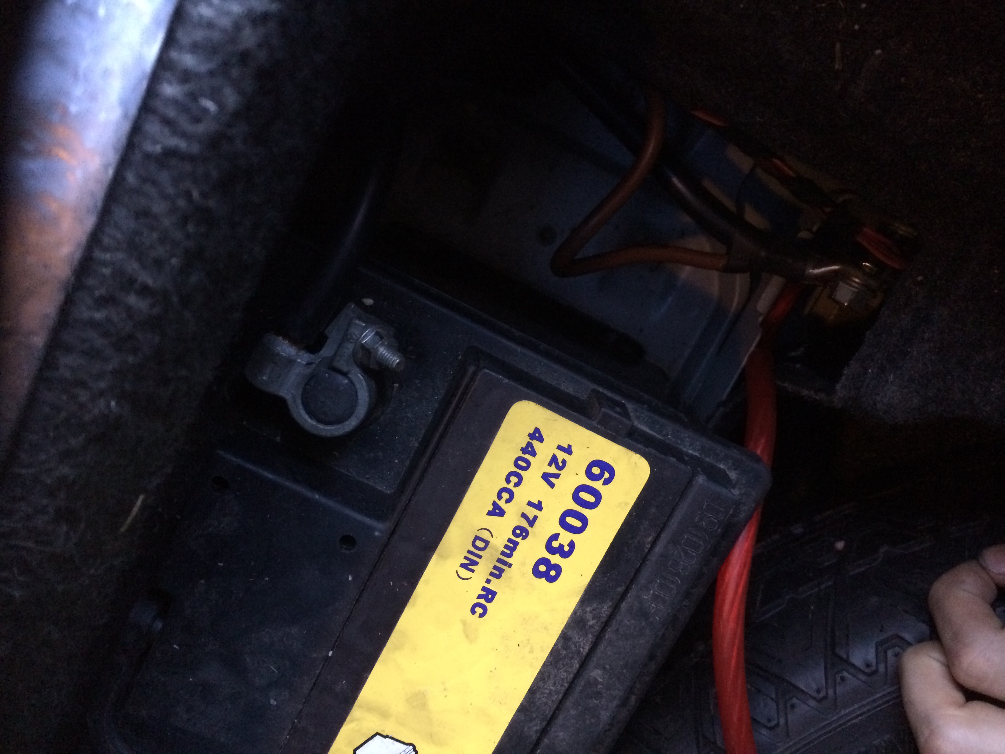

+ fra polen til forsterker og - fra noe som er koblet til - polen (forsterker: Soundstream TA1.3000D). Elementer er 2x Dynabel DY9412 1600w. Frontsett er Rockford Fosgate T2652-S, hvor delefilter er koblet til org høyttaler kabler. Kablene på forsterker er 4gauge vis det sier deg no?

Får ikke helt sett hva det er, men du ser kabelen fra -polen og - på forsterker går inn på samme. Da er den vel praktiskt talt rett på polen?
Glemte og fortelle at det sitter en 8farads kondensator mellom batteri og forsterker.
Forrige eier hadde også stort anlegg koblet på samme - sted.
