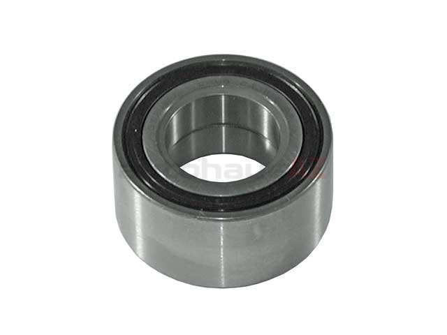

Skjønner ikke hvordan det kan gå fra tipp topp til rasert sånn over natta confused.gif
Ser Biltema selger ut lagret sitt til A4 nå for 329,- http://www.biltema.no/no/Bil---MC/Bilreservedeler/Chassisdeler/Hjullager/Hjullagersett/HJULLAGERSETT-AUDI-2000026733/
Noen som vet om dette er fordi de ikke holder mål eller?

Jeg testet ut Biltema sitt hjullager for noen år siden, det lageret holdt i de resterende 30'000km jeg kjørte bilen i mitt eie, så helt ubrukelig kan det ikke være.
Hvis det er åpent lager er det viktig at det blir pakket på riktig måte, hvis det er lukket er det bare å kaste det på plass og montere :-)
