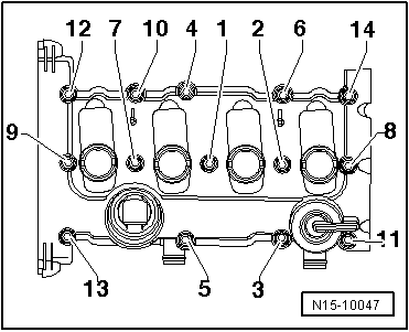

Audi Norway Skrevet April 18, 2015 Rapporter Share Skrevet April 18, 2015 Mistenker at toppdekselpaknigen er gåen da det var litt olje rundt pluggene, og rundt toppdekselet utenpå. Men hvilket moment skal det strammes med ? Siter Lenke til kommentar Del på andre sider More sharing options...
Bwana Skrevet April 18, 2015 Rapporter Share Skrevet April 18, 2015 Normalt er vel 10Nm for toppdeksel med vanlig pakning. Start med boltene på midten og jobb deg utover. Eksempel for en 2L 4-sylindret motor: http://workshop-manuals.com/audi/a4_cabriolet_mk2/power_unit/4-cylinder_direct_petrol_injection_engine_%282.0_ltr._4-valve_turbo%29_mechanics/engine_cylinder_head_valve_gear/removing_and_installing_cylinder_head/cylinder_head_exploded_view/#x-jgrutsjn7zb Audi Norway reagerte på dette 1 Siter Lenke til kommentar Del på andre sider More sharing options...
