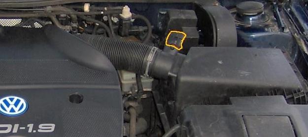

Hvor finner jeg MAF sensor? Og noen som vet hva her?
blazevic1
Prøvde å finne MAF sensoren, trodde det skulle være enkelt siden de videoene jeg har sett på YT viser at den er ganske enkel å finne. Når jeg tok av motordekselet så fant jeg en rar sak, ser ut som to rør som skulle sitte sammen men gjør ikke det. Noen som har peil på hva dette er? Ser ut som det lekker litt olje derfra. Og noen som kan si meg hvor man finner denne MAF sensoren? Skulle renset den litt, siden bilen rykker og napper litt, og gassen er ikke helt responsiv.post-148414-0-64184100-1430570891_thumb.jpgpost-148414-0-33192000-1430570899_thumb.jpgpost-148414-0-26511700-1430570904_thumb.jpg
Klarer ikke å se luftmassemåleren jeg heller - selv om jeg har nesten lik motor i en bil i garasjen.
Det røret som er av, er til veivhusventilasjon.Kjøp nytt hos Møller.
( bør ta av den "secondary air-pump" for å komme til å bytte røret)
Med lekkasje i veivhusventilasjon vil motor kunne suge falsk luft og gå dårlig / ujevnt. Spesielt på tomgang.
