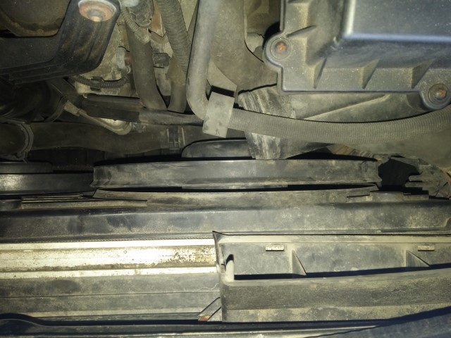

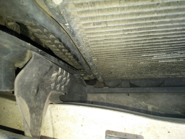

Dagen jeg så på bilen ble den grundig sjekket. Det jeg får sjekket uten å demontere noe på bilen. Alt så bra ut. Men nå som jeg har gravd litt dypere i bilen så ser jeg at bilen har fått en skade i fronten. Øvre radiator festene sitter ikke på plass, så den "henger" jo bare i nedre fester/er veldig løs. AC radiatoren har en bøy midt på, ser stygg ut og AC gassen har nok forsvunnet. AC virker ikke i bilen. Plast deksler/plast ramme rundt det området er også bøyd.
Alt sammen er bak den metall fangeren som sitter der

Ingen stein kan lage så stor skade på en radiator, spesielt ikke bak den bære / metall fangeren. Her må det ha vært skade fra front som har presset den metall bjelken mot radiatoren. Og den lar seg vel ikke bøyes så lett. Og da er det vel som du sier (Opel Astra) at andre ting kan ha blitt svekket.

Nettopp fått ny olje, oljefilter, dieselfilter og luftfilter. Var da jeg oppdaget at noe ikke helt stemte der. Bladene på radiatorvifta lå og skallet inntil luftfilter boksen. Synes de lå litt for nærme. Så da jeg prøvde å se om vifta ikke satt på plass merket jeg at hele radiatoren var løs. Og etter litt demontering av grill og sånn så fant jeg flere tegn på frontskadet bil.
Edit: Legger inn et bilde som viser radiatorvifta. Hvor bøyd den er i festene. Fra bilde 1 til bilde 2 har jeg snudd vifta 180 grader

Du har jo en veldig klar sak det virker som bilen har kjørt inni noen bakfra og fått en kraftig smell.

Her er  det nok blitt lappet opp så godt dem kan før salg og skjult feil og mangler på denne bilen, kan ikke si det er gjort særlig bra jobb.
