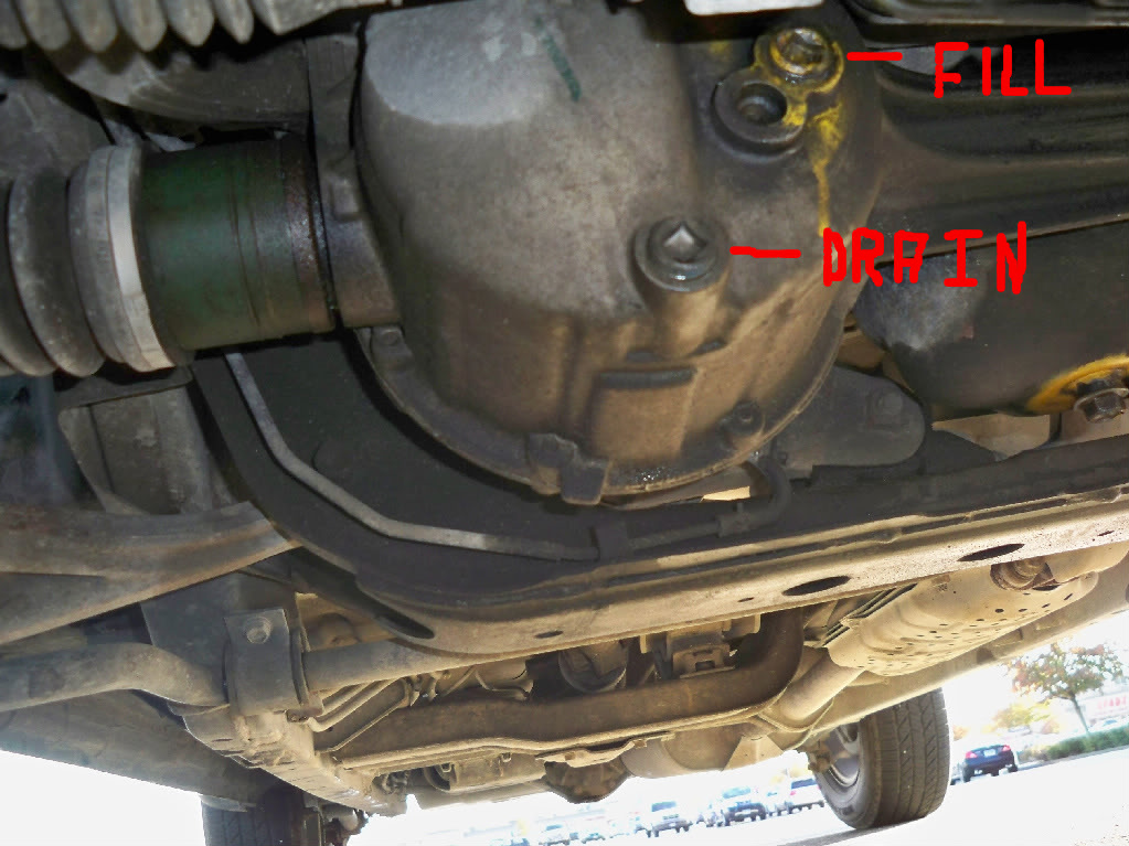

Har desverre ikkenoen bilder av det her. Men kan vise deg noen fra nette:
Du tapper olje på det nederst hullet du ser på bildet under. Du bruker en 3/8" skralle. Det er veldig enkelt. Du trenger kun å ta av plata under bilen. så kommer du til å tappe olja. Å nei du trenger ikke å demontere girkassa..
De varierer litt i utseende i forhold til modell

Ligger problemet der så er det spon og evt metaltenner som detter ut.
