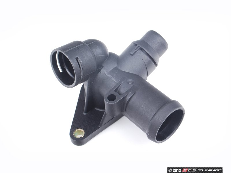

Du skriver i første post: "vannstuss bak motor på min audi Qa4 b6 03", så da vet du vel allerede hvor den sitter smile.gif
Er nok bare å skru ut de to eller tre boltene som holder den, men først må du ta av slangene.
Greit å han en slangeklemme-tang for de fjerende slangeklemmene.
http://www.biltema.no/no/Bil---MC/Verktoy-og-verkstedutstyr/Tang/Slangeklemmetang-2000024104/
Og så bør du ha litt ny rød kjøleveske å fylle på.
