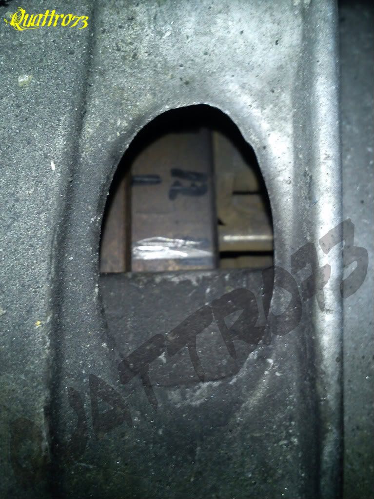

Når merke på kamdrev står overens med merke på dekselet bak, skal rotor peke mot merke i fordelerhuset. Er da i grunninnstilling og 0-merke på svinghjul skal da ligge plant med nedre flate i inspeksjonshullet mot svinghjul (bilde under). Motor kjøres så varm og alt som trekker strøm skrues av. Kople til tenningslampe, pluss, minus og pluggledning til sylinder 1. Har du bensinpumperelé med sikringskontakt så sett i en fungerende sikring her. Løsne klaven på fordeler, rett tenningslampe mot inspeksjonshull for svinghjul og vri fordeler til strek for 15 grader akkurat ligger nedforbi nedre flate i inspeksjonshullet (15-16 grader fortenning statisk). Når alt er ok, skru til fordeler og sjekk tenningstidspunkt igjen. Om ok, stopp motor og ta ut sikringen fra reléet. Husk at tenning ikke kan stilles uten sikring montert da den må stilles statisk. Dynamisk hopper den så mye at justering er håpløst, men 15 grader statisk vil gi ca 24 grader dynamisk.

Veiv i ØD (nesten)
Merke for 12, 15 og 18 grader fØD, 18 grader er risset opp på bilde.
