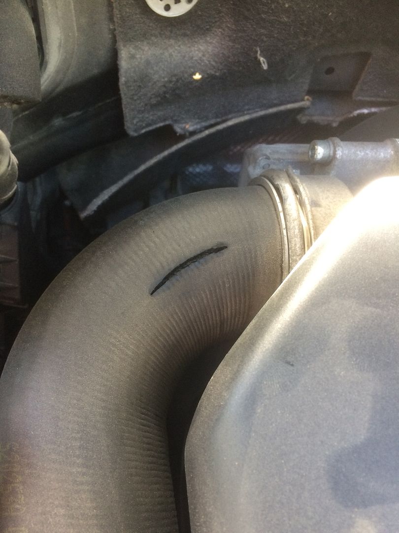

Hører og føler du at det kommer mer luft, eller hører du det bare?
Har liten tiltro til at det kommer mer luft ut av klima'n, men har du prøvd ved å skru den helt av?
Høres mer ut som en lekkasje på trykksiden av turbo spør du meg.
