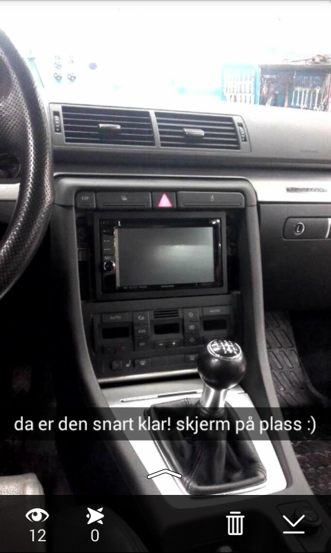

Har bygd om fra 1 din til 2 din idag men får ikke midtkonsollen til å stemme helt... har lest at man må skjære litt.. hvor må man skjære? Fikk heller ikke plass til klima anlegget
Noen som har erfaring som kan gi meg tips? Haster veldig!!! Dette er en a4 b7 06 mod som hadde audi concert orginalt

Du må ha nye monteringsrammer. Om du må kappe eller ikke vet jeg ikke da jeg aldri har bygd om i en B7 noen gang.
Søk opp bilder på google og sammenlign 1-din vs 2-din så ser du forskjell på hvor klimaanlegget er plassert.

Har bytta ramma og alt av knapper og kopp holdere er flytta over til 2 din ramma.klima blir plassert helt ned. Er bare at jeg mangler noen milli meter for å få midt konsoll inn. Når jeg sier midt konsoll så mener jeg den plastikken over håndbrekk, gir osv

Får ikke spilleren i gang...får ikke styrestrøm... så har egentlig bare jumpa ledning sånn at jeg kan bare prøve spilleren og må slå av spilleren selvom om nøkkel er ut av bilen. Den er jo grei egentlig fot da veit at at spiller fungerer og alt av høytaler funker :) men er liksom ikke strøm i styrestrøm... men så fort jeg kobler på audi consert spilleren så er alt som det skal være. Spiller kommer på med tenning på og slås av da den er av. Hva skal jeg gjøre da? Er tom for ideer. Trenger skikkelig hjelp!
