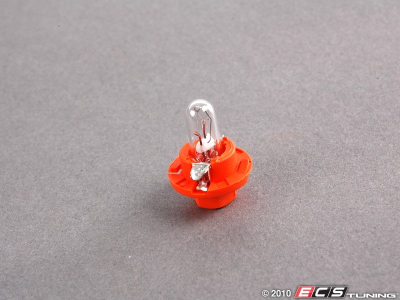

Så må du løsne pære den er festet med to tråder, den nye så må du lodde på den har to tråder som skal sitte nede på kretsen.
Pære kan du sikkert finne her?
Den led pæra du skal ha er vel flatt
http://www.dioder.no/categories/vw-instrument-lys
http://bilbelysning.no/lyspaerer/led/instrumentpanel-t5-b85d/t5-led-flat
