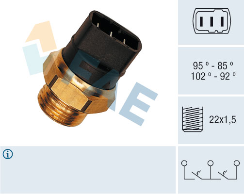

Jeg kjøpe meg nettopp en bil Nr 2. Har en Audi A4 2.0 fsi, 2003 modell. Bilen når ikke normal driftstemperatur. Kun når bilen står på tomgang. Radiatorvifta går i ett sett, så det er ikke rart at bilen ikke blir varm. Har da kjøpt ny Temperaturbryter, kjølevifte.

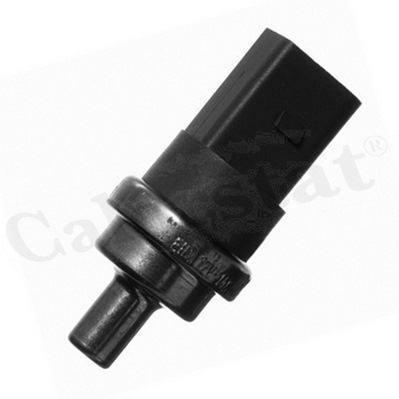

Problemet er at jeg finner ikke denne bryteren nede i motorrommet! Noen som har en Idè/ bilde av hvor denne dingsen sitter? Eneste jeg har funne som er tilsvarende er sensor til kjøletemperatur! ( Bilde to)
Blir glad for tips og svar
Er den sensoren du har funnet én polig?
Hvis den er det, er det ikke den du leter etter, men hvis den derimot er 3 eller 4 polig så er det en kombibryter.
