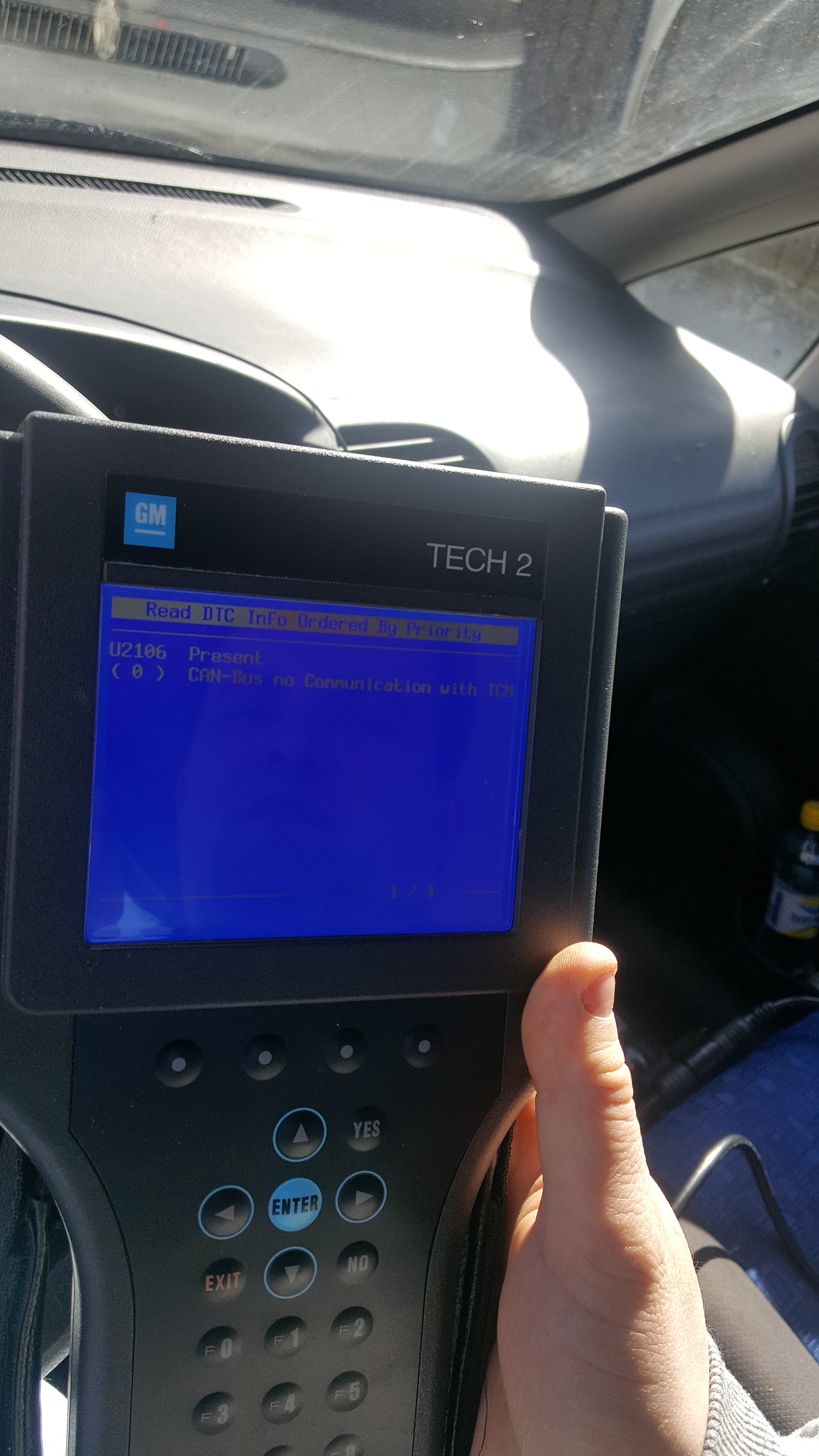

Feilmelding U2106 Can-bus no communication whit TCM
N.A.Helgevold
Går ut i fra at Tcm er transmission controll module. Som vil si at du har automat?
Noen forskjellige muligheter da.
Dårlig kontakt i kontakta inn til styreenheten til girkassa.
Deffekt styreenhet
Ledningsbrudd mellom motorstyreenheten og styreenheten til girkassa.
