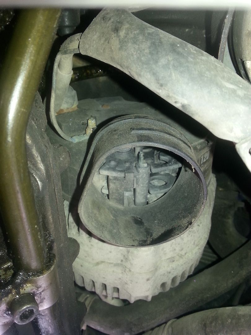

Rune77 Skrevet April 22, 2016 Forfatter Rapporter Share Skrevet April 22, 2016 Har fått tak i regulatoren. Men skjønner ikke hvordan man kommer til å får tatt plastlokket av dynamoen. Det er jo forferdelig vanskelig å komme til. Er det mulig at det ikke går uten å demonstrere dynamoen? Siter Lenke til kommentar Del på andre sider More sharing options...

Quattro73 Skrevet April 28, 2016 Rapporter Share Skrevet April 28, 2016 Har du bilen på bukk og tatt ned platen under motoren? Det skal være mulig å komme til uten å ta ut dynamo, men det må selvsagt gjøres fra undersiden av bilen. Siter Bilforumet.no Administrator Lag en tråd om du lurer på noe, ikke send PM. Lenke til kommentar Del på andre sider More sharing options...
Rune77 Skrevet April 29, 2016 Forfatter Rapporter Share Skrevet April 29, 2016 ja, Den er på bukk og plata er tatt ned. Men syntes det er veldig trangt. Er vel skruene her som må løses og fjernes for at lokket kan tas av? Siter Lenke til kommentar Del på andre sider More sharing options...
Quattro73 Skrevet April 29, 2016 Rapporter Share Skrevet April 29, 2016 Trangt er det, men skal dynamo skrues ut så må fronten i service posisjon, noe som også er en del jobb. Skru av ledningene bak på dynamo, skru så av plastdekselet og du ser rett på regulator/børsteholder. Siter Bilforumet.no Administrator Lag en tråd om du lurer på noe, ikke send PM. Lenke til kommentar Del på andre sider More sharing options...
