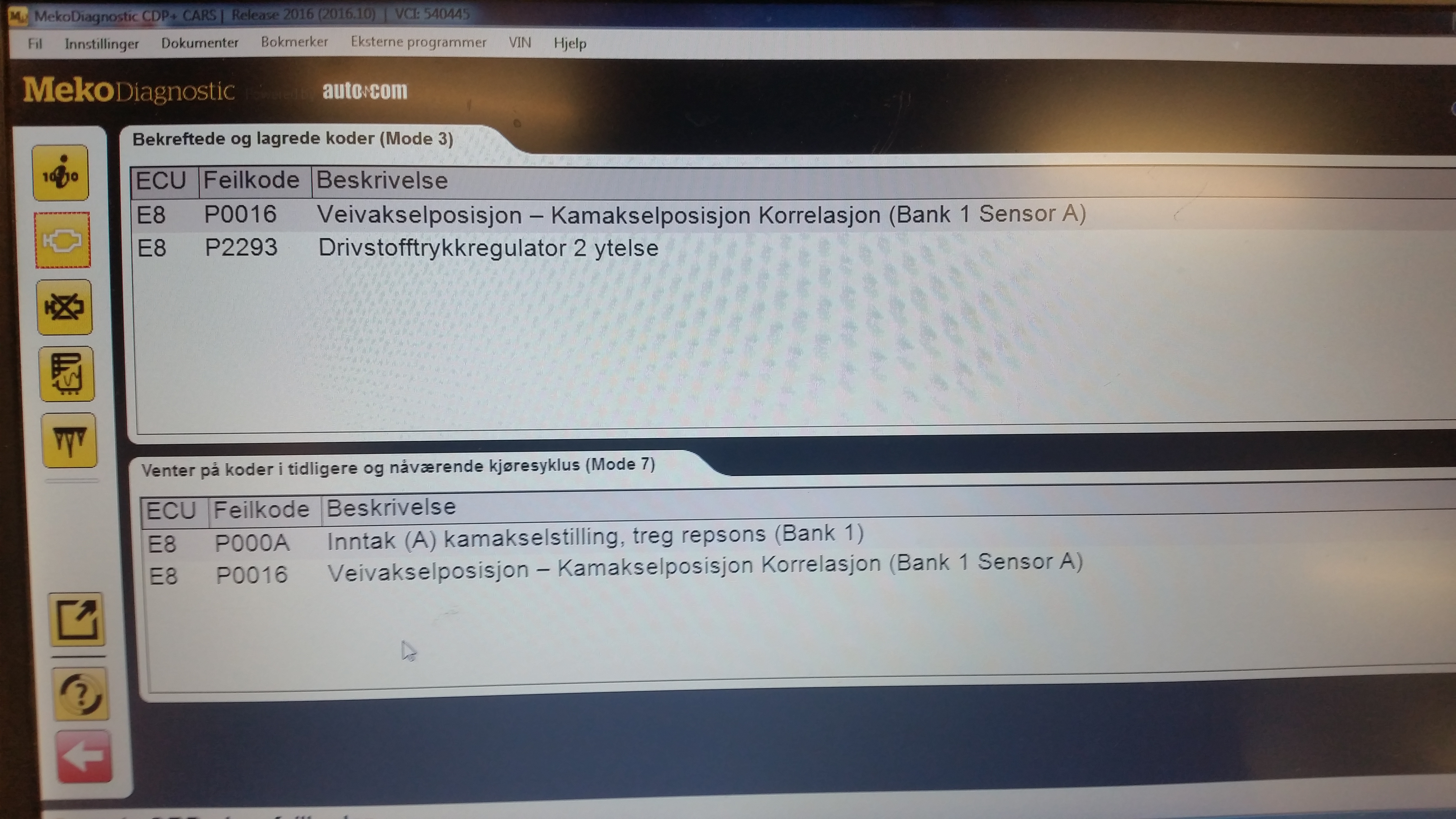

Audi4lifee Skrevet Mai 4, 2016 Rapporter Share Skrevet Mai 4, 2016 Hei. har en scirocco 2009 1.4 tsi som motor lampa lyser og bilen bruker mye drivstoff og drar dårlig. har tatt bildet av feilkodene. er det en cam føler som kødder? noen som veit? Siter Bil: 1: Audi 80 2,0 2: Audi 80 2,0E Quattro 3: Audi A4 1,6 4: Bmw 518i Lenke til kommentar Del på andre sider More sharing options...
Quattro73 Skrevet Mai 5, 2016 Rapporter Share Skrevet Mai 5, 2016 http://wiki.ross-tech.com/wiki/index.php/16400/P0016/000022 http://wiki.ross-tech.com/wiki/index.php/18725/P2293/008851 Siter Bilforumet.no Administrator Lag en tråd om du lurer på noe, ikke send PM. Lenke til kommentar Del på andre sider More sharing options...
opelduude Skrevet Mai 5, 2016 Rapporter Share Skrevet Mai 5, 2016 I verste fall så er det feil timing på registerkjedet. Om jeg husker riktig, så har det vært en del problemer med det på de motorene der. Siter Svar i forbindelse med hjelp til bil er veiledende og som regel ikke et fasitsvar. Bileier/forumbruker står ansvarlig for hva de velger å gjøre selv. Lenke til kommentar Del på andre sider More sharing options...
Audi4lifee Skrevet Mai 5, 2016 Forfatter Rapporter Share Skrevet Mai 5, 2016 ja. tok av dekselet og kjede var løst. hørtes løst ut før jeg tok det av... æsj.. Siter Bil: 1: Audi 80 2,0 2: Audi 80 2,0E Quattro 3: Audi A4 1,6 4: Bmw 518i Lenke til kommentar Del på andre sider More sharing options...
