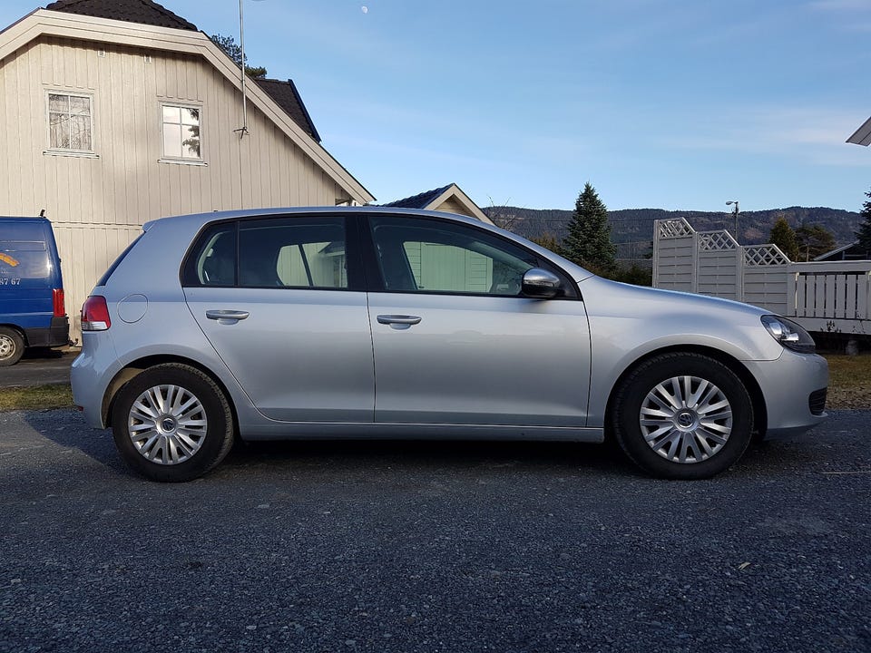

Har stålfelger på Golf 2011 (Volkswagen Golf 2010-2013 VI 1.6 TDI bluemotion. 5dr (77kW)), men vil bytte til lettmetallfelger.
Har funnet ut at jeg har 195/65/15". Hjulsirkel 5/112 og ET 45.
Men hvordan finner jeg ut min "nav" og hvilken nav jeg skal ha?
