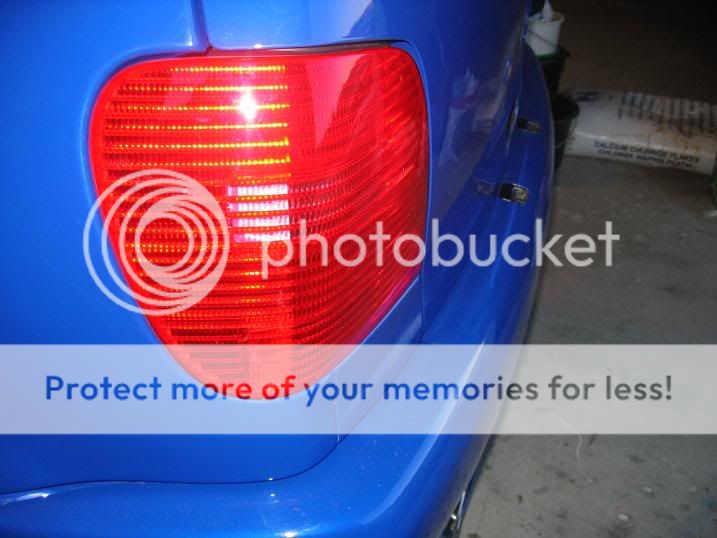

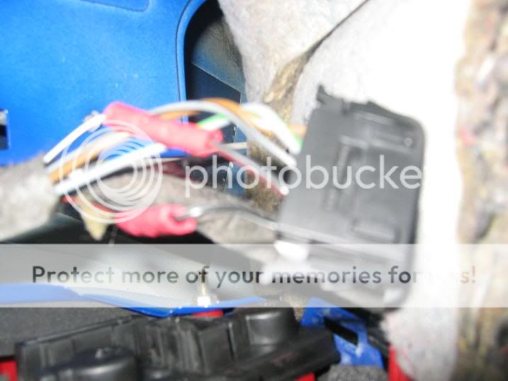

Venstre side: kobler om 2 ledninger:rød/sort kobles sammen med sort/hvit og omvendt.
Høyre side:Koble om 2 ledninger:Sort/rød med sort/grønn og omvendt.
Må også slipe av pluggen slik at den kan snus motsatt vei i kontakten på lykta.
lykke til!
Huff da.... klippet du ledningene
Ved bruk av stål tråd er det bare å løsne de små stikkerene og deretter bytte de om slik at det passer ;)

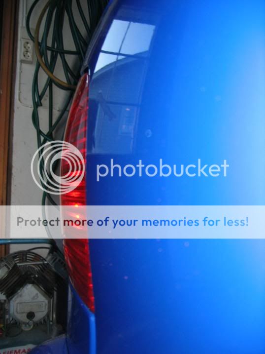

skulle dra ut di stikkene ut fra plastn jeg og men alacocaina ble for mye tull, så klipte dem jeg og gitt.. men blueboy..sendte dg en PM anngående tilpassing av dem..litt redd for å slipe for mye på lyktene:( får ikke dem til å sitte 100% intill på siden mot bakluka :(, håper på svar på pm
har du fått tilpassa lyktene?
passer dem dårlig?
