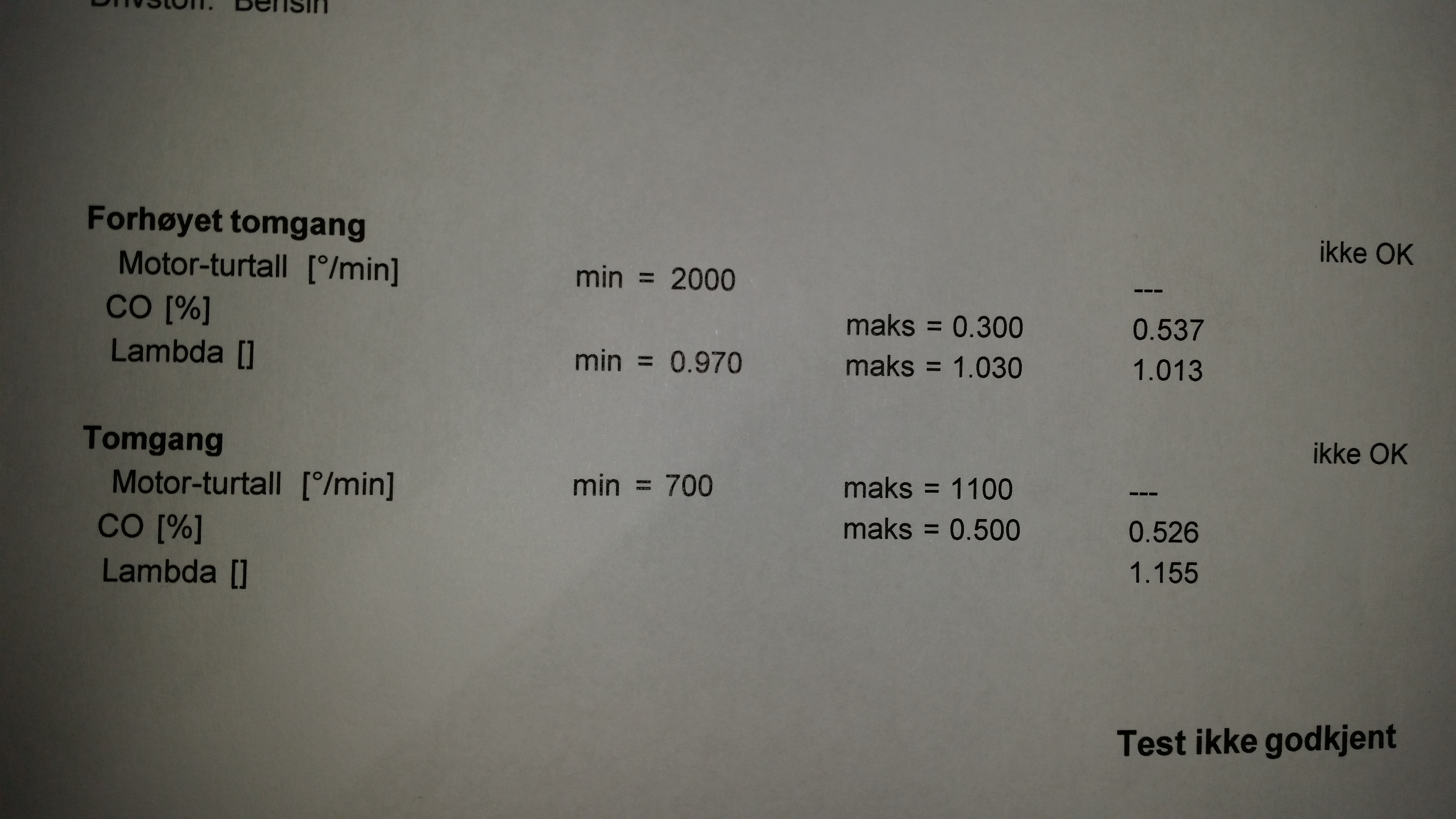

Har en 2000 A4 1.8TQS hvor jeg ikke kom gjennom avgass på EU kontroll. Noen som har tips?
Bilen er chipet
Nettopp byttet olje og filter(Casterol GTX 10w40)
Nytt luftfilter
Fylte dyserens, kjørte bilen varm og hardt før kontroll
Har lest av koder, men finner ingen
Har slått på katalysatoren med en hammer, ingen lyd uten hammeren mot metallet
Noen har også kommentert at det lukter surt av eksosen
