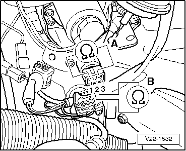

opel astra Skrevet Mai 31, 2016 Rapporter Share Skrevet Mai 31, 2016 Er det gammelt batteri på bilen denne feilkoden. 17978 kommer av startsperre men har sikkert løst seg etter du fikk start. Som ikke kommuniserte med Enigne Control unit 00670 Throttle position sensor g 127 defekt eller ikke nok strøm. Kontroller strøm jording. 16507 samme som over sjekk kabler eller defekt. Siter Lenke til kommentar Del på andre sider More sharing options...

opel astra Skrevet Juni 2, 2016 Rapporter Share Skrevet Juni 2, 2016 Men har du sjekket ut om det kommer strøm eller jording på kablene til fra sensor? Siter Lenke til kommentar Del på andre sider More sharing options...
