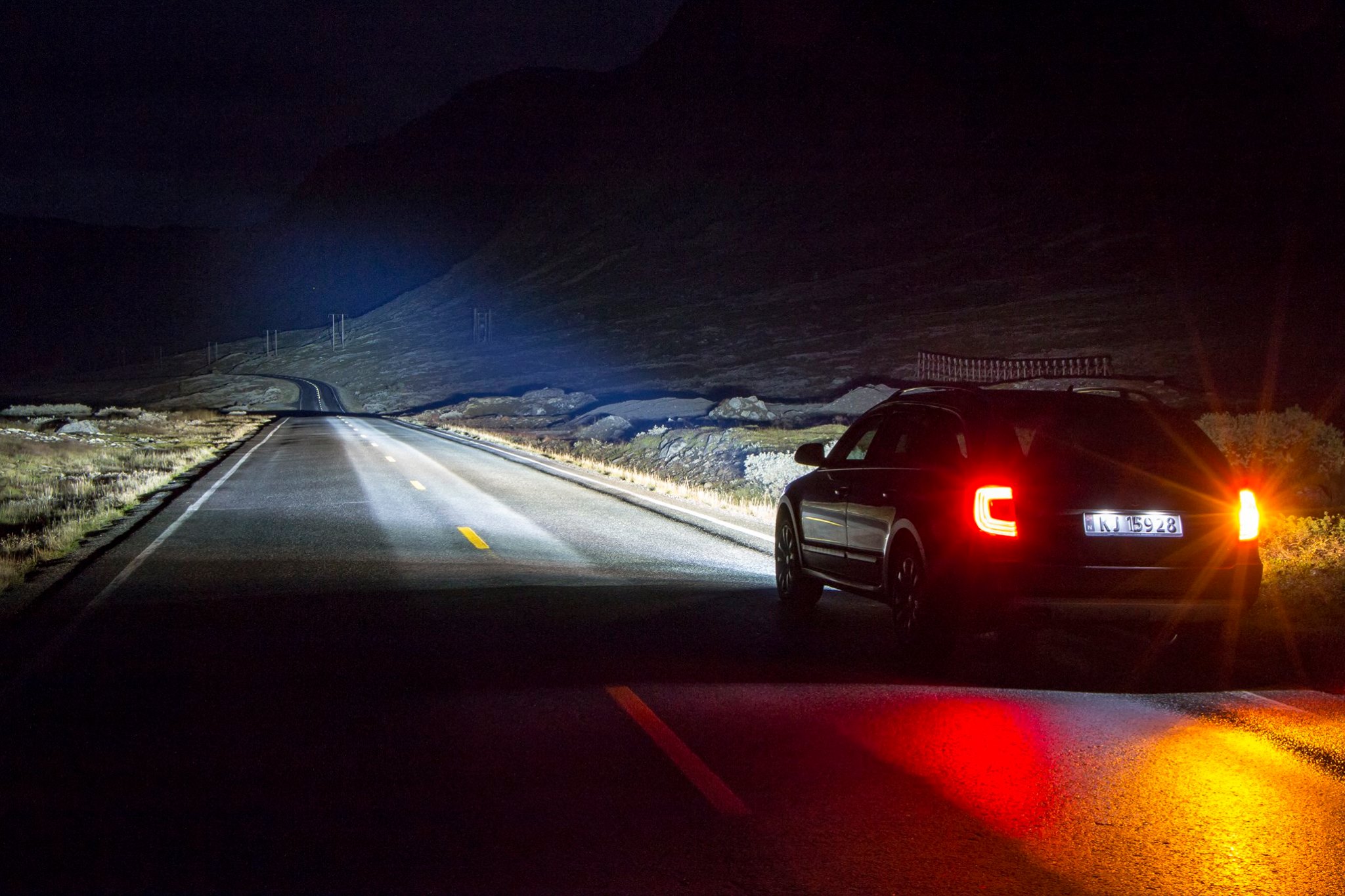

opelduude Skrevet September 11, 2016 Rapporter Share Skrevet September 11, 2016 Veldig sant at om du ikke har 10-15 tusen å bruke på ledbarer, så får du ikke både langt og bredt lys. Her er det er bilde av en som har 2x rigid e2 20" Som da havner på 24 tusen i pris! Det er sykt bare for lys på bilen. Siter Svar i forbindelse med hjelp til bil er veiledende og som regel ikke et fasitsvar. Bileier/forumbruker står ansvarlig for hva de velger å gjøre selv. Lenke til kommentar Del på andre sider More sharing options...
Jesper1201 Skrevet September 11, 2016 Rapporter Share Skrevet September 11, 2016 Jeg har alltid hatt mye lys på mine biler, og en av de forriga hadde jeg 6x75w xenon tusenmetere. 4x spredere og 2x pincil beam. Vanvittig bra lys, men nesten for mye her på Østlandet, så gikk ned til 2x pincil beam og LED bar isteden. Nå har jeg ny bil med org. adaptive bi-xenon, men savner lengden på lys og vurdere å kjøpe noen nye lykter selv. Fundere på Hella Luminator Compact, men syns prisen er for stiv.. Rigid E2-20 Hyperspot Kombo er en jeg han lyst på, men 12'000,- er helt sinnsykt og ikke verdt det i mine øyne! Siter Bilforumet.no Super Moderator PM med tekniske spørsmål blir ikke besvart, lag en tråd i forumet. Lenke til kommentar Del på andre sider More sharing options...
