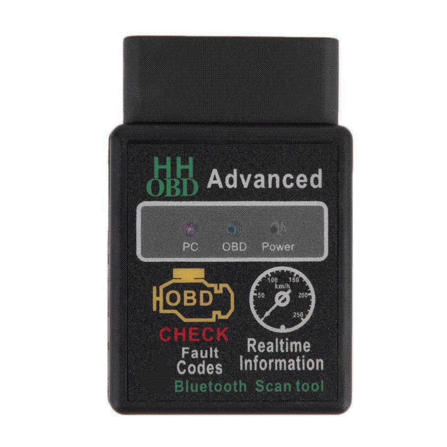

Har en slik sak som i alle fall har fungert på en Peugeot Expert, men ikke på Transiten.
http://www.dhresource.com/0x0s/f2-albu-g4-M01-14-27-rBVaEFca5M-AdFoQAAEECptk8_M618.jpg/mini-elm327-v2-1-bluetooth-hh-obd-advanced.jpg
