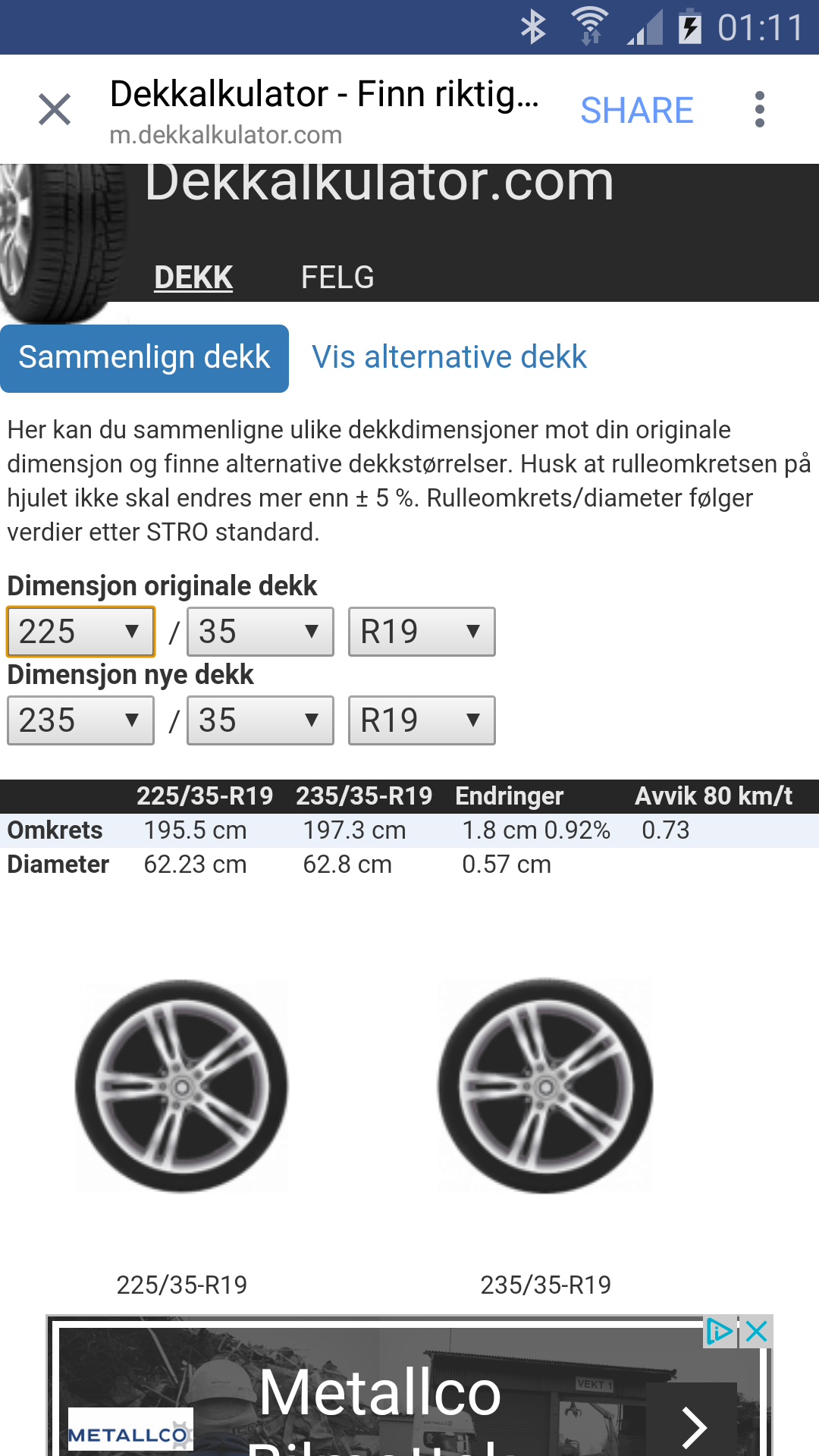

lurte på hvordan er det å ha forskjellige felg bredder på quattro? har 9.5 235/35/19 bak og 8.5 225/35/19 foran. hvordan påvirker det quattro'n? hvor mange %?
kan jeg ha 235 både foran og bak så jeg slipper å tenke på at det blir no trøbbel? :) veldig lyst til å ha de felga på bilen
dette er en a4 b7 quattro :)
fant den nett sida der og tok bildet av det :) vil det gå eller er det best og ha 235 på alt?

Du må ha lik dekkdimensjon foran og bak.
Du bør heller ikke ha breddeforskjell på felg, for dekksiden blir da strekt ut mer og dermed blir den totale rulleomkretsen også litt mindre, men det er så lite, at jeg tror nok det skal gå bra - selv om jeg overhodet ikke kan garantere det.
Det tryggeste er å kjøre likt foran og bak, både dekkdimensjon og felgdimensjon.
