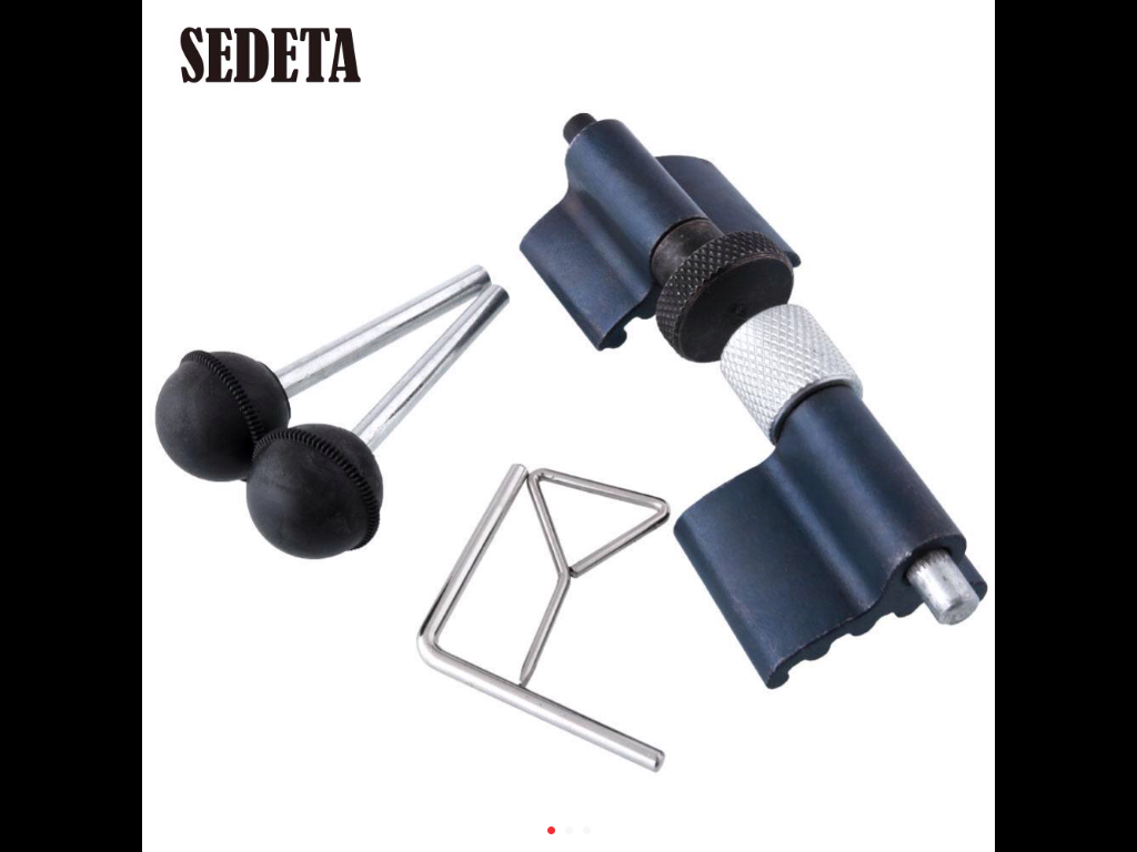

Du skal også ta av registereim,er igrunnen svært enkelt på disse motorene,men du skal ha tunga beint i munnen og stille inn registeret FØR du løsner reima så du får forståelsen av hvordan det skal være, får også kjøpt kjekt og enkelt løseverktøy for kam og veiv for en drøy hundrelapp på aliexpress/ebay til m
