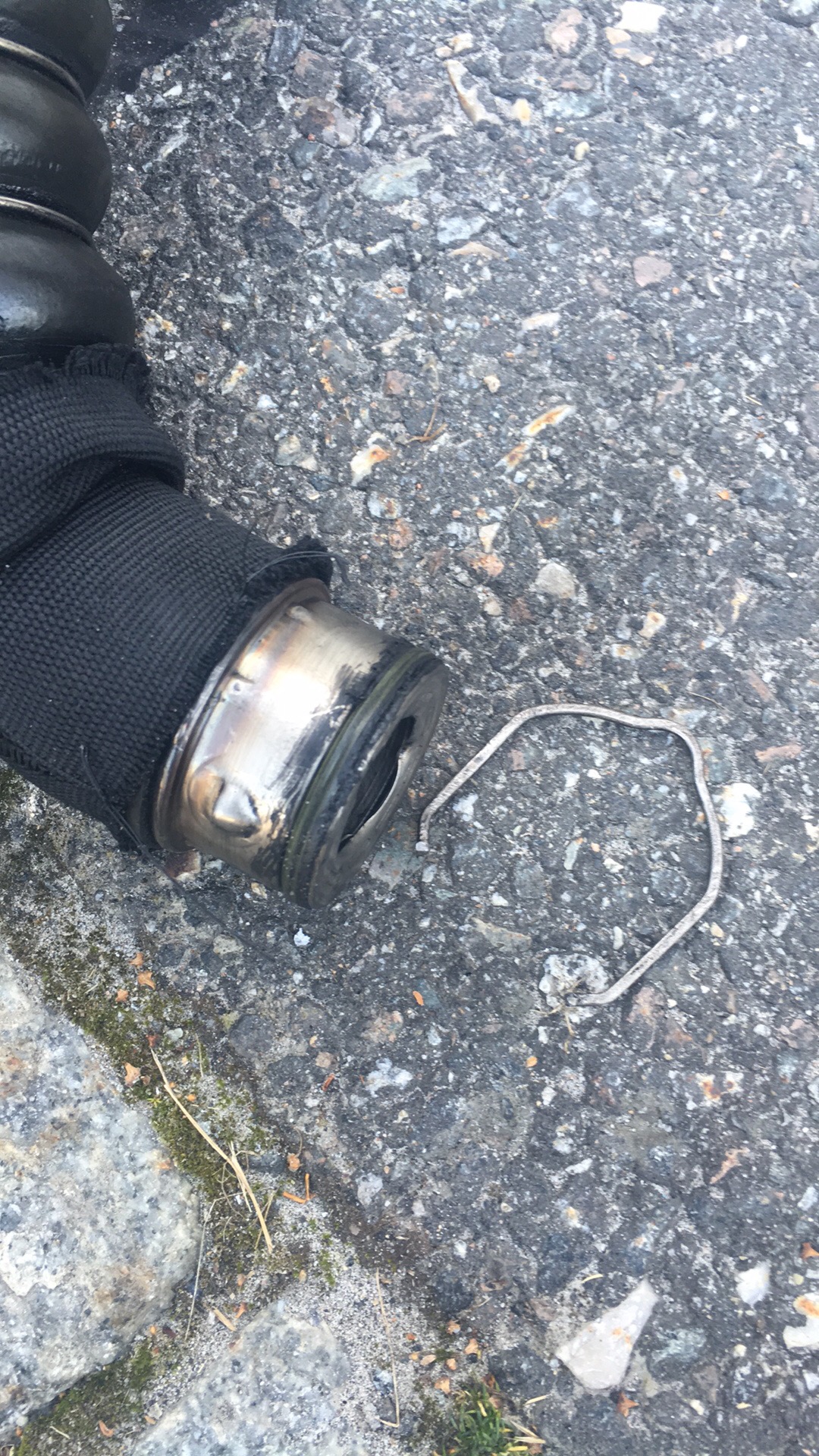

Ladetrykkslange problem.
Kim Sagvik
Jepp. Metalklumpen var relativt slitt så det ut som, kjøpte ny klemme å smekka opp slangen. Over 3000rpm så blåste den jaggu av igjen. Om det ikke var før. Regner med at festene på klossen er nokså slitte så dro på møller for å høre på pris for ny slange. 2900 kroner. Uaktuelt sa jeg. Sjekket på nettet å fant til 1000 kr inkl frakt og toll fra Tyskland. Helt kurant
