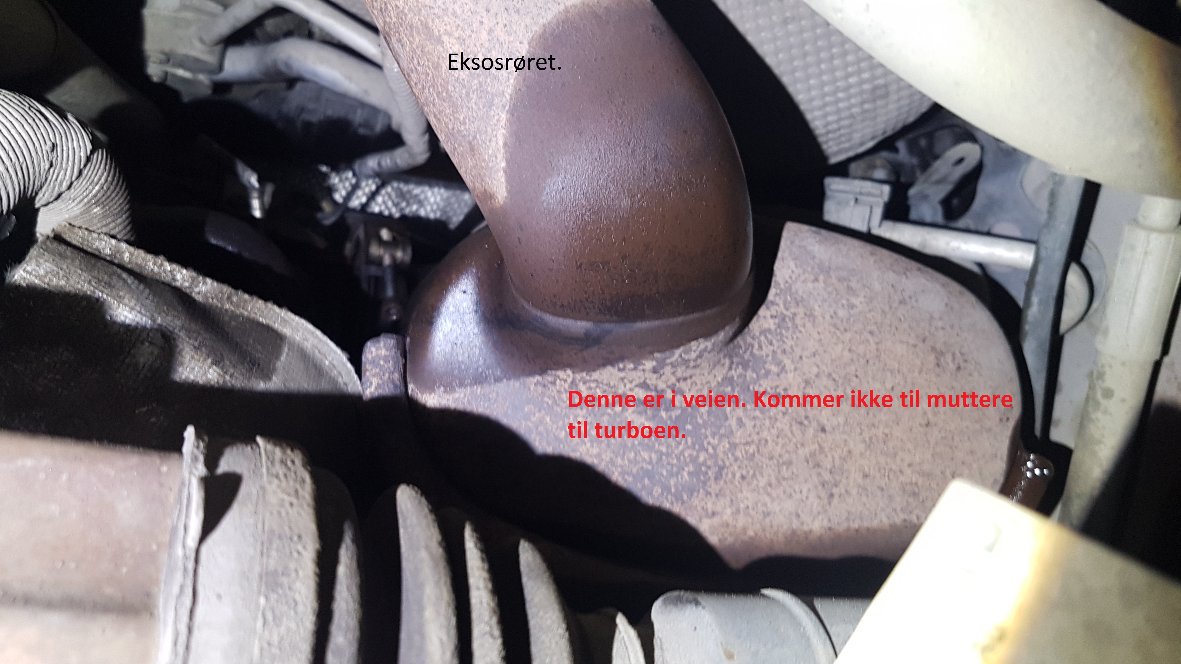

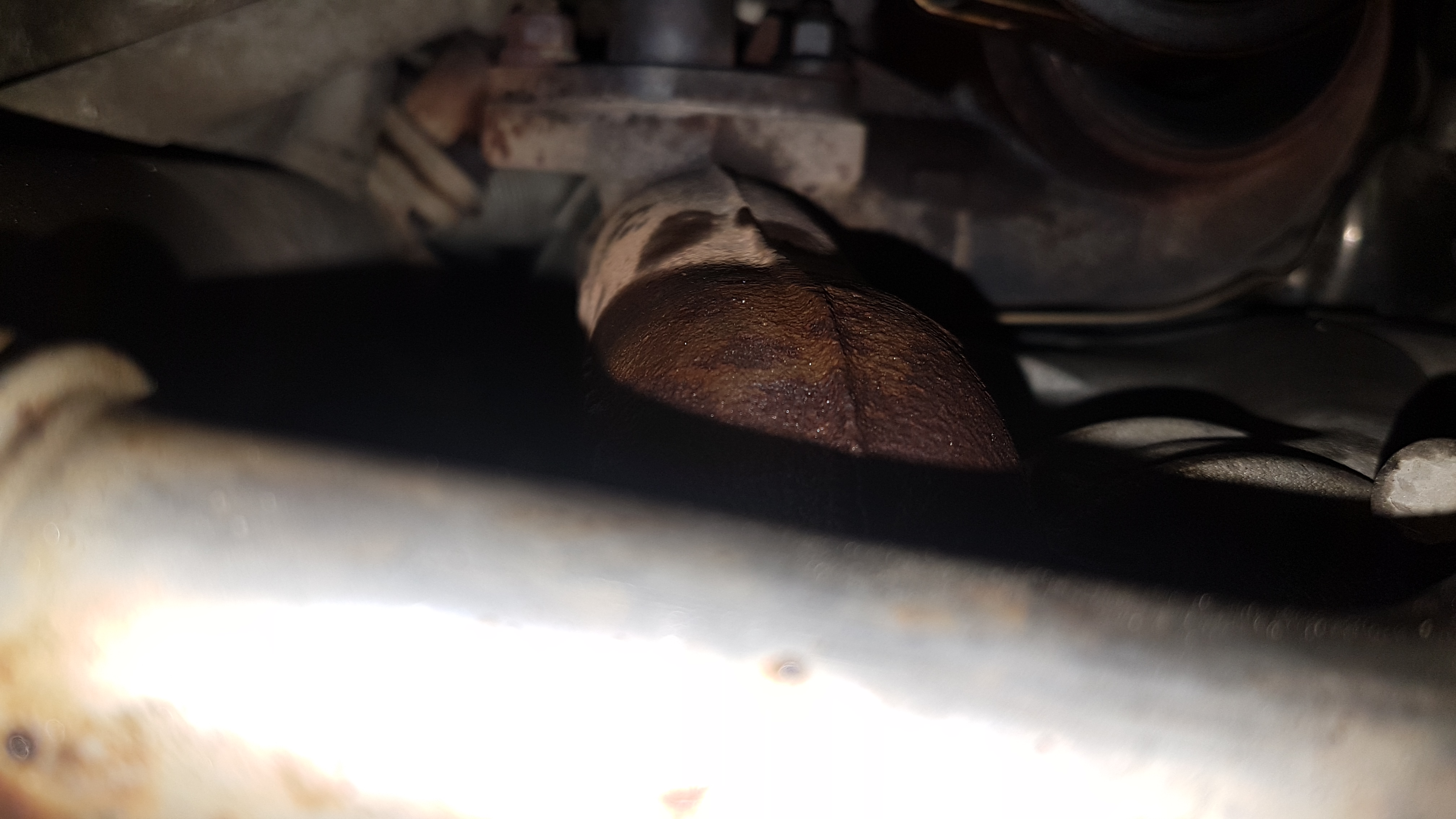

Jeg har en 09. VW Caddy Maxi 1.9 TDI jeg må bytte turbo på.
Nå har jeg byttet turbo på flere andre bilmerker. Men har var det da veldig trangt.
Så flr jeg gjør så veldig mye mer.
Er det noen som har gjort dette før? Det er montert webasto i denne.
Noen som kanskje har en verksted handbok?
Har lett på YouTube etter noe passende, men finner ikke noe som likner.

Nå er det bare for meg å finne ut av hvordan jeg kan får demontert og montert turboen. Ligger ett insug med et spjeld over turboen og noe eksos potte greier bak turboen sperrer for at jeg skal komme til skruene.
