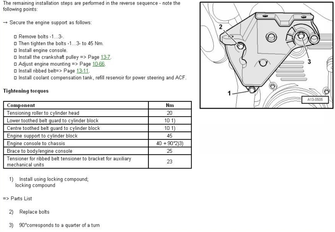

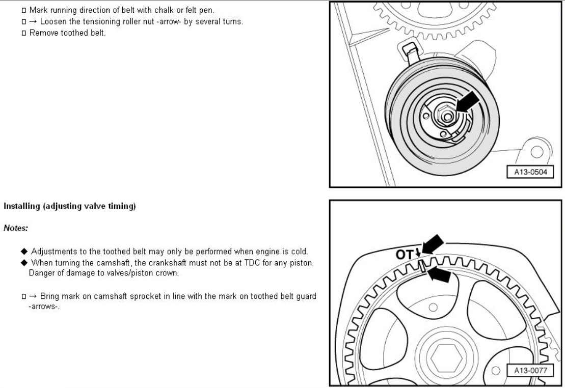

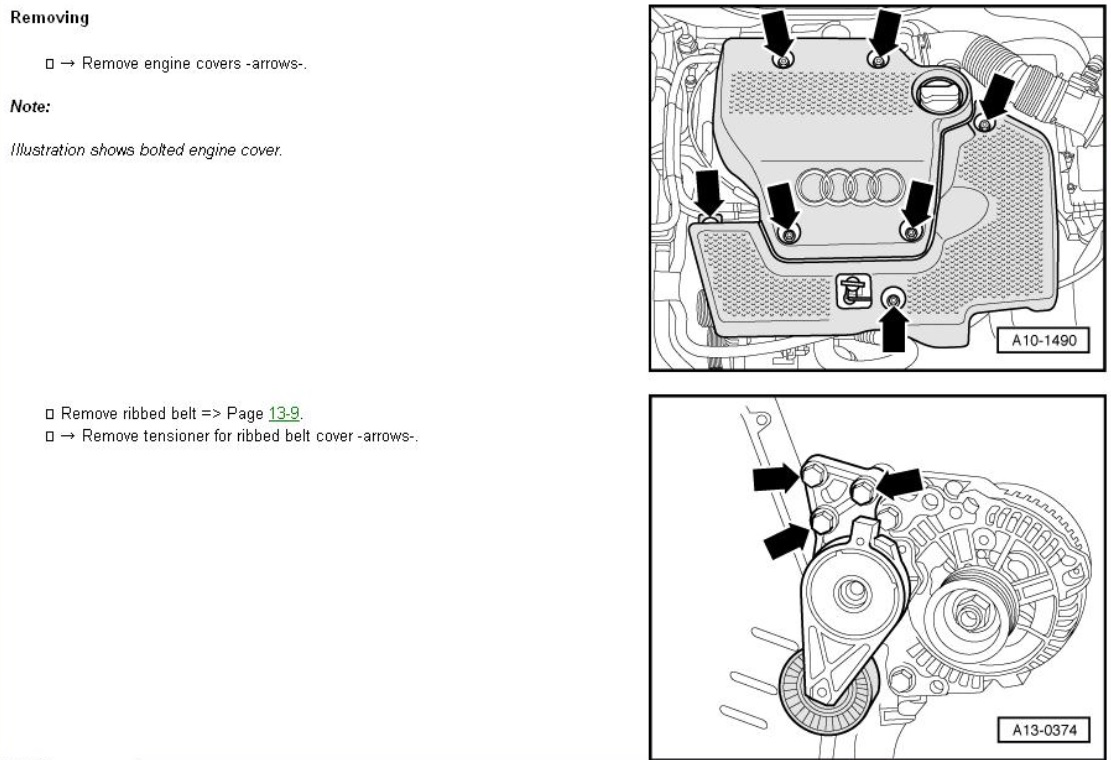

Sjekket og jobben er skremmende lik som på BGU-motoren. Her er litt cut'n'paste for din motor. Multireim må av, det finner du fort ut av, samt deksel under motor og ved høyre forhjul. I tillegg må vannpumpe skiftes, fort gjort og henger etter tre M6 bolter. Det som er verst er å komme til boltene som holder motorfeste mot motor, her er det TRANGT. Motor må heves og senkes litt for å komme til boltene, om det er likt som på 8P så kommer du til gjennom hull i rammevangen. Husk også at det er ULIK lengde på boltene til motorfeste, ikke bytt de om. Disse er strekkbolter som MÅ byttes, det samme gjelder de på motorfeste mot karosseri, samt de som holder reimskive mot veiv.
Spesialverktøy ja, egentlig trenger du et for å holde motor når motorfeste fjernes, samt heve og senke motor. Jeg brukte jekk under bunnpanne, sammen med spesialtilpasset mothold av treverk. Vær forsiktig så motor ikke ramler ned, eller du jekker hull i bunnpanne. Du trenger et verktøy for å vri strammehjulet, en sideveis låseringtang gjør nesten samme nytte. Så momentnøkkel- I tillegg trenger du pipesett størrelse 3/8" for å komme til boltene på motorfeste, med lange piper, 1/2" blir for stort (BTDT).

Ikke bry deg med å lage merker på gammel og ny reim, følg merkene som er på svinghjul og kamdrev, er de som er korrekte.
