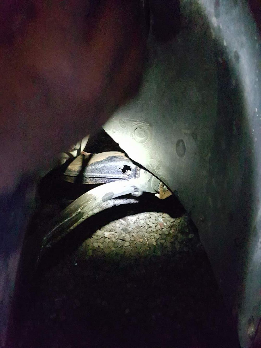

Rust i bærebru (hjelp)
Trixie
Det rusthullet vi ser der er vel i traversen som går under bilen til begge sider. Den faste ramma som bevegelig bærearm er festet i.
Du kan jo sjekke med Møller om den kan skaffes og evt pris og delenummer.
Er vel ikke utelukket at den kan sveises?
Selvfølgelig, så litt kjapt, det er traversen.
Jeg syns rusthullet er for nærme bolten/innfesting av foring til at det bør sveises. Skal ikke veldig mye til før hele greia ryker hvis du kjører hardt i en dump el.
