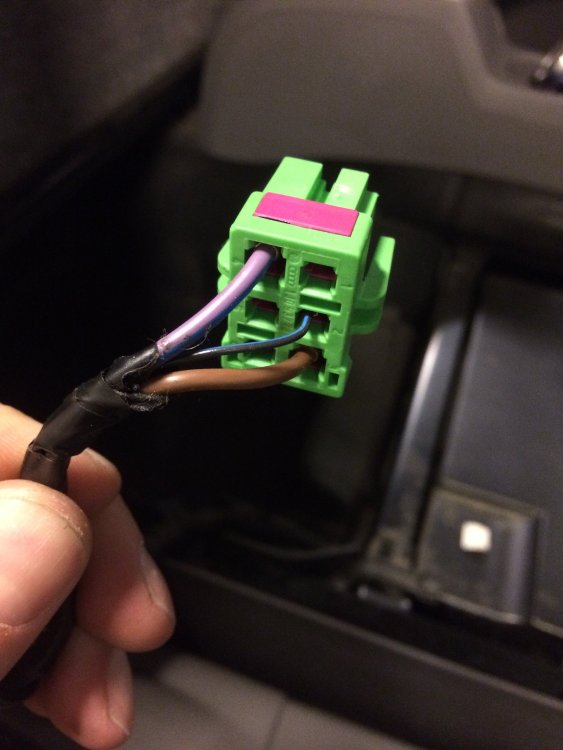

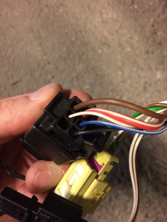

Fra hvilken modell touran fikk du seter fra? Jeg får nok antageligvis liv i førersete ved å koble farge på farge men blir en lilla/blå til overs fra bilens ledningsnett. På passasjersiden er det 3 ledninger fra bilen og 5 på stolen. Legger med bilde av ledningsnettet fra bilen på passasjersiden og et fra stolen (lik på begge sider).

Jeg ser at vi har samme ledningsnett i bil, men ledningene på stolene din er forskjellige fra mine.
Prøv å koble sammen:
Brun - Brun
Lilla/Blå - Rød/hvit
Svart/Blå - Svart/Blå
Airbag kontakta lar du selvfølelig være :)

Greia er at på Caddy'n sitter styreenheten for begge setene på førersetet, derfor har du to ledninger mindre på passasjersiden.
Koble lilla/blå og rød/hvit sammen.
Koble brun og brun sammen.
Koble svart/blå og svart/blå sammen, hvis det ikke blir liv prøver du blå/hvit isteden.
Fungerer det ikke da, er jeg stygt redd du ikke får liv i passasjersetet.

Måler +12v mellom rød/hvit og brun på førerside men ingenting mellom blå/lilla og brun på passasjer. Mistenker at blå/lilla på passasjer er samme som kommer igjen på førerside og at de egentlig må kobles sammen med rød/hvit for å få spenning på passasjer. Når jeg ohmer blå/lilla virker det som det er samme iallefall.
