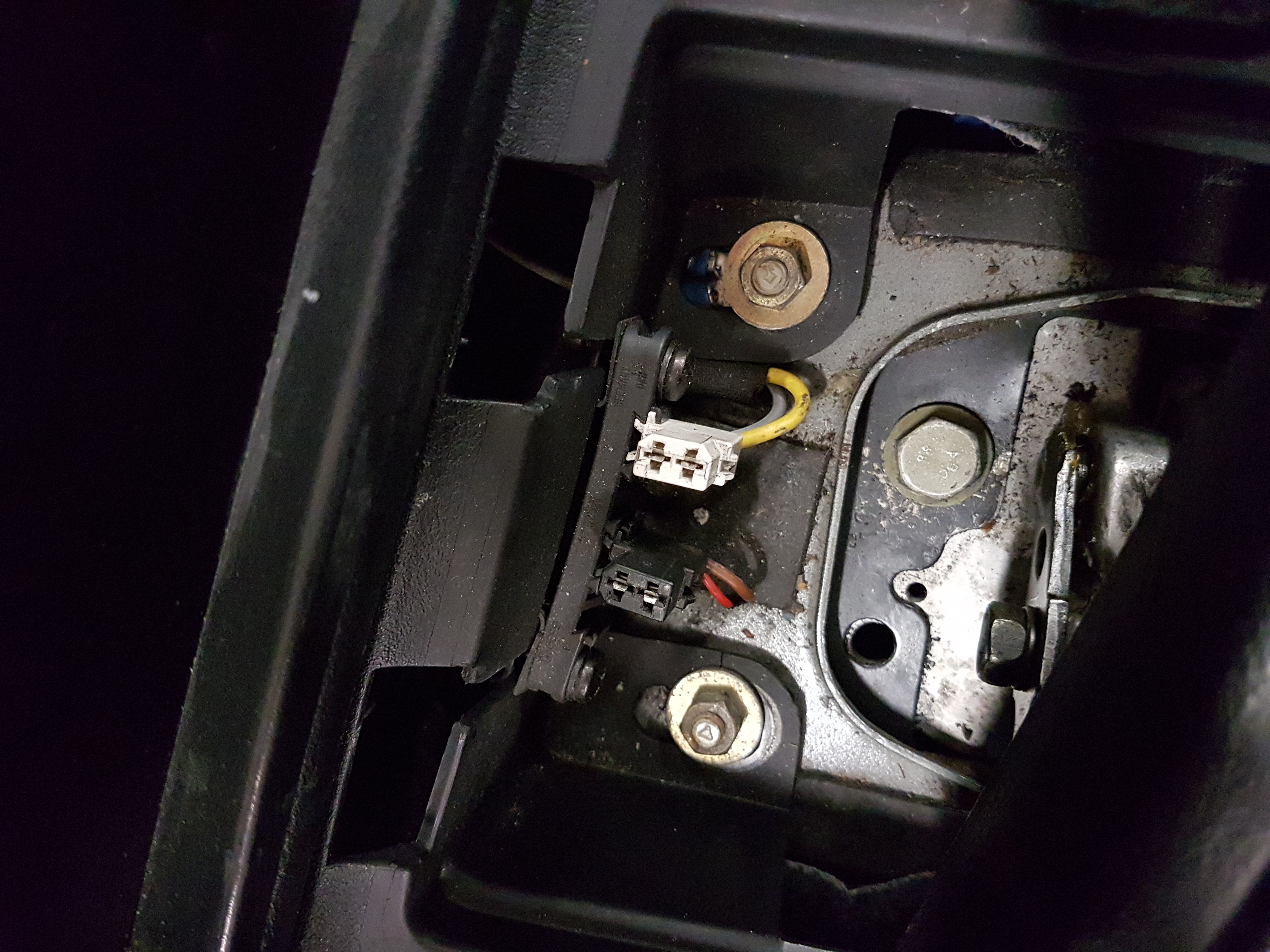

Hvordan sjekker jeg feilkoder på corrado 1991 mod? Veit at det må jumpes men vet ikke hvem av dem. Er 2 kontakter foran girspaken.
Abs lyser og vil finne ut av feilkoden.
Veit noen om at det går ann å lese ut feilkoder på motor f.eks? Selvom det ikke er no motorlampe der?

Du kan kople til PC med VCDS på bilen, trenger da overgang fra 2x2 til OBD2 plugg. Uansett, bildet ditt viser de pluggene jeg har tegnet inn på bildet i linken.

Har du varsellyset i instrumentpanelet kan du bruke dette, om ikke lager du en testledning med f.eks. lysdiode. Se bilde under. Her er også vist hvordan du kopler til lysdioden og ledningen/lasken man bruker for å sette i gang blinkingen av feilkoder på OBD-I.
Først av alt. For å være på den sikre siden, mål med voltmeter/multimeter hvor du har +12V og minus i den svarte pluggen (for å unngå feilkopling). Normalt er + i den enden av pluggen som er kileformet.
Kople til lysdioden som vist på bildet under. For å starte sekvensen kopler du sammen (lasker) minus i den svarte pluggen og diagnoseuttaket i den andre pluggen i minst 4 sekunder. Når du fjerner lasken vil lysdioden/varsellampen lyse i 2.5 sekunder for så å være av i 2.5 sekunder. Etterpå vil feilkoden(e) komme ut, tell antall blink før hver pause. Hver feilkode består av 4 siffer!
Får du f.eks. 4 blink, 2.5 sek pause, 4 blink, 2.5 sek pause, 4 blink, 2.5 sek pause, 4 blink, 2.5 sek pause har du kode 4444 som betyr at ingen feilkoder er registrert. Får du andre koder vil feilkoden gjenta seg til du setter i og fjerner lasken igjen, da vil du kunne lese ut neste kode.

Se over askebegre om det er en kontakt der. Er vel på samme plass som golfen..
Denne har ikke OBD2 så det er det bilde TS har lagt og som viser diagnosepluggene for denne bilen.

Overgang fra obd2 til obd1 så skal du kunne vag com dette er samme oppsett som på golf 3.
Med abs airbag alle biler som har det kan du bruke diagnoseapparat med overgang.
Her har du litt oversikt på hva som kan gjøres er ikke mye annet en abs airbag små ting,
http://wiki.ross-tech.com/wiki/index.php/VW_Corrado_(50)
