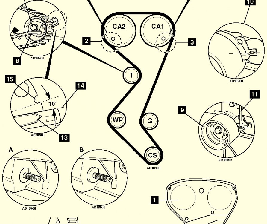

Hei skulle skifte register reim på 407 2,0 bensin. 2005 model. Slet litt med og skru av svinghjulet, på veivakslinga. Men når jeg da skulle stille inn kam tannhjul og d der før jeg tar av reima merket jeg at veiva gikk rundt og ikke registerreima, fant ut at den mangla sporkile på tannhjulet ved veiva. Men nok om det, hvordan får jeg stilt in registeret, får ikke nokka til og stemme med de hullan og d der ved veiva, svinghjulet har ikke hull. Ka gjøre jeg nu, ser der e noe merker på blokka nede
Da har du skaffet deg et lite problem ja.
Det kreves spesialverktøy for å gjøre en slik jobb. Da i form av en låsepinne som du da låser fast veivakslingen med. Du må da sette motoren på merkene sine og låse veiva før du demonterer reimhjulet på veiva.
Jeg vet ikke hvor langt du har skrudd motoren rundt, men om det bare er noen få tenner så, er det bare å skru den litt tilbake, skru fast igjen bolten og da må du ha spesialverktøyet for å få satt motoren riktig.
http://catalog.meca.no/ProductSheet.aspx?Article_ID=191669&CarReference_ID=-1&CategoryType_ID=2 Det her er da ett komplett sett som dekker det meste til Peugeot, men litt i overkant prismessig til å kjøpe det som privatperson.
http://www.biltema.no/no/Bil---MC/Bilreservedeler/Motordeler/Kamremsett/Laseverktoy-kamakseldrev-19-deler-2000021486/ Mulig det er noe som passer her.
