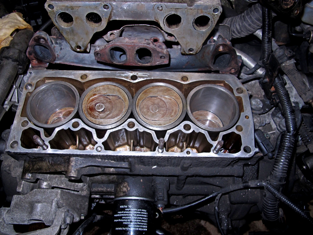

Fikk satt inn nye sylindre og stempelfjærer så nå kjøres den inn vekselvis hardt og lett. Alt ser bra ut nå.

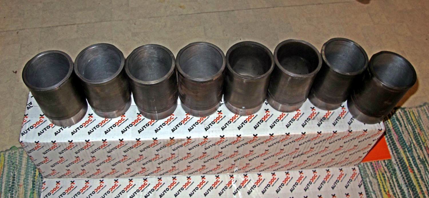

Den ene sylinderen var ikke bra, men jeg fikk tak i fire brukte og så brukd´te jeg de fire beste.
Finjusterte sylinderhøyden med kobberringer til jeg fikk sylindrene 0,10-0,15 mm over selve blokka.
Nå virker alt fint...

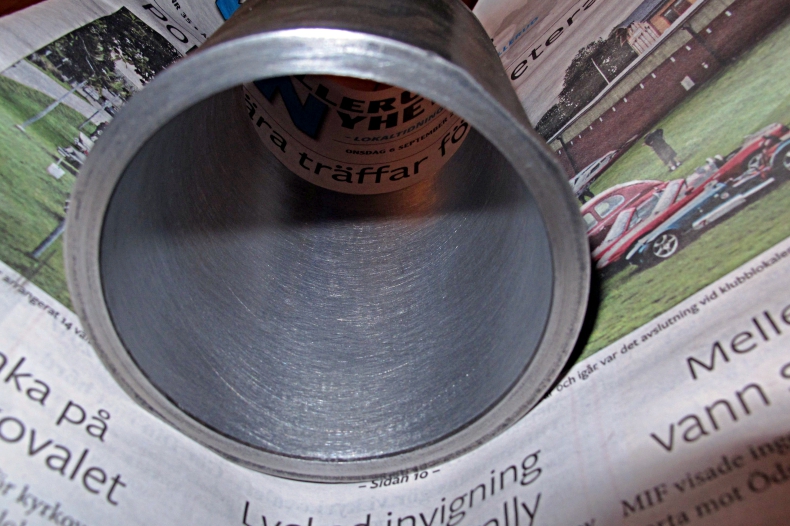

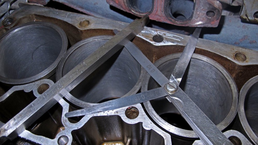

Flere bilder av motoren: Her justerete jeg sylinderhøyden til 0,1 - 0,15 mm over selve blokka. Bildet viser første måling av sylindre montert uten kobberringer i bunn. Her måtte jeg til med + 0,20 for å få sylindrene 0,01 over blokka, men da måtte jeg sette søkeren på selve blokka, så det ikek misforstås.

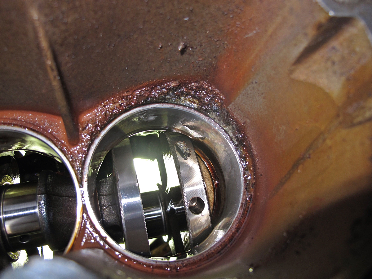

Grums i blokka. Her ble det full rens. Tror det har lekket litt her?
Greit å ha noe å velge i! Kunne blitt en rekkeåtter?
