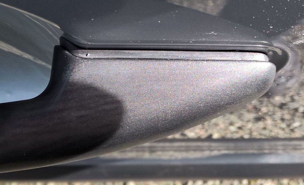

Javel Skrevet August 9, 2017 Forfatter Rapporter Share Skrevet August 9, 2017 Ok. Det er den delen som trekkes ut ( bilde 1) som ikke er helt inntil. Det er en liten hvit "flysse"(bilde 2) innenfor der, noe helt mykt gummigreier som ser ut som det stikker ut fra noe. Kan ikke tro det er den som hindrer håndtaket å gå helt inntil, men ser litt rart ut. Kan man få stramme det på noe vis om man løsner håndtaket? Er kanskje litt pirkete her, men tenker det kan være dritt kanskje hvis det siver vann inn i sprekken. Vet ikke.. Siter Lenke til kommentar Del på andre sider More sharing options...
Siggi Skrevet August 9, 2017 Rapporter Share Skrevet August 9, 2017 Det er egentlig bare to "hakk" håndtaket kan stå i. Det ene er riktig, det andre gjør at håndtaket stikker veldig mye ut(mer enn på bildet) Men selv om det ikke egentlig er noe mer justering der, så tror jeg du kan tighte den opp litt mer ved å ta av håndtaket og bøye stålet i døra litt ved å gi T20 skruen bak håndtaket et lite kakk med hammeren. Alt i alt er det ikke så farlig at det kommer inn litt vann i døra, for det gjør det uansett gjennom vinduspakninger, kondens, vasking osv. Det er beregnet for å tåle det til en viss grad Javel reagerte på dette 1 Siter '19 Peugeot iOn [67HK] '10 SAAB 9-5 Turbo6 XWD Aero Hirsch [330HK] '08 SAAB 9-3 SC 1,8t BioPower BSR [220HK] [vrak] '03 SAAB 9-3 SS 1,8t BioPower Maptun [240HK] [solgt] '02 Peugeot Partner 2.0 HDI [90 HK] [solgt] '97 Peugeot Partner 1,4 [75 HK] [solgt] '95 SAAB 9000 2,0 [131 HK] [solgt] '96 Peugeot Partner 1,9D [69 HK] [Vrak] '86 Mazda 626 2.0 [102 HK] Lenke til kommentar Del på andre sider More sharing options...
Javel Skrevet August 10, 2017 Forfatter Rapporter Share Skrevet August 10, 2017 Med lupe og barberblad forsiktig, fikk jeg bort den lille hvite flyssa. Og tro det eller ei, da gikk det inntil som normalt. Utrolig at det lille der kan ha hindret det, men det gjorde det altså. Siter Lenke til kommentar Del på andre sider More sharing options...
