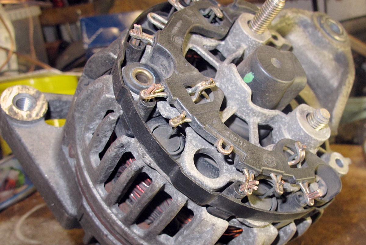

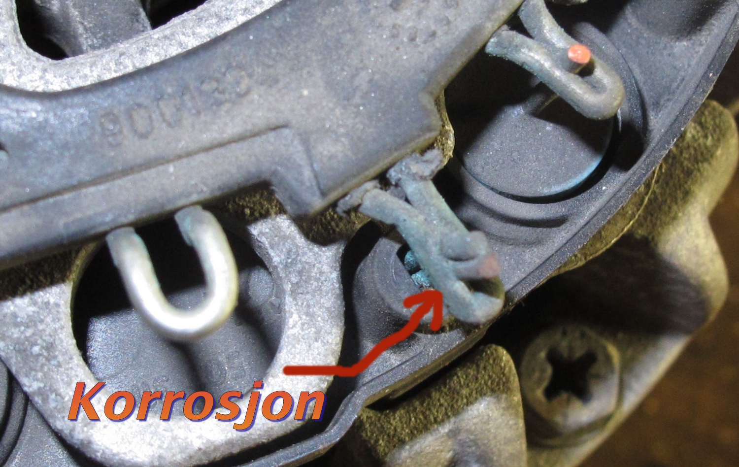

Sjekket koblingene til diudene, som var klemt på, uten tanke på at våre biler går i fuktig klima?
Stålbørstet koblingene og renset med kniv, da det var mye korrosjon. Tenkte ikke på å måle en gang, da mine voltmetere har så stor indre motstand at de ikke ville gitt utslag med Ohm-måling.

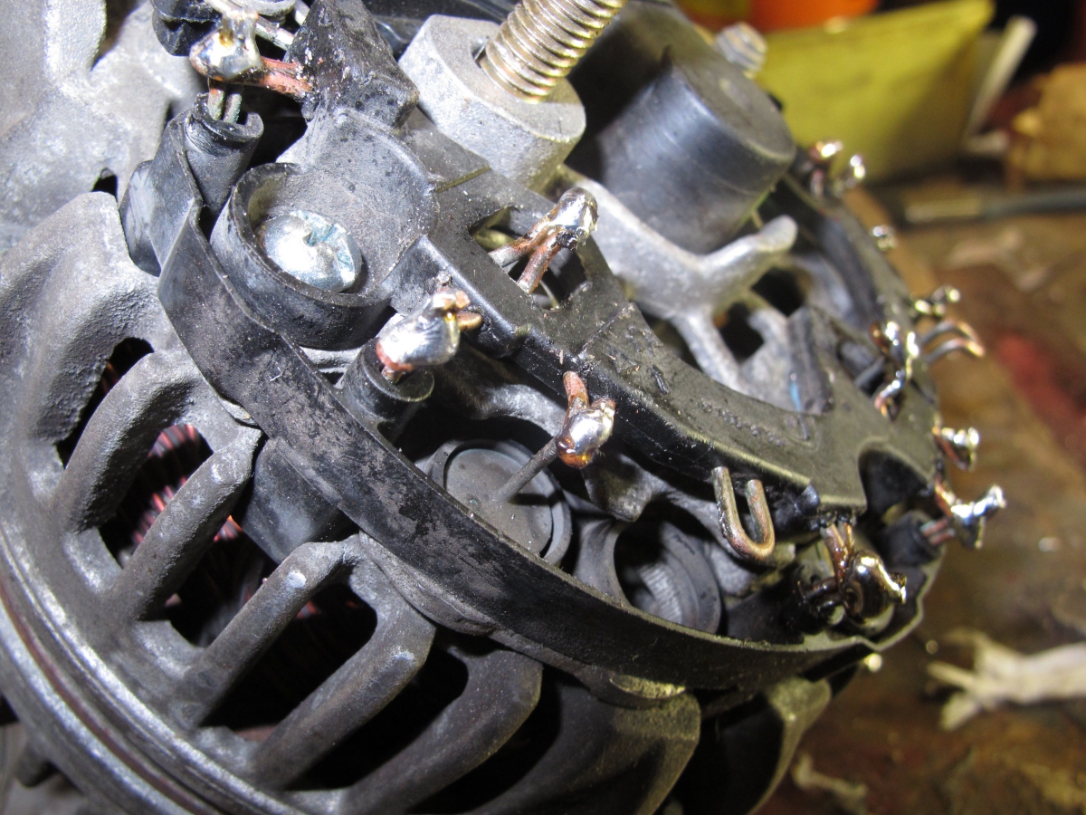

Etter en god rensing av koblingene gikk jeg på med en stor loddebolt og loddet alle tolv punktene. Måtte gjenta rensingen, selv om jeg brukte loddevann, noe som tyder på korrosjonsporer i trådene/sammenføyningene.
Var fornøyd etter å ha sjekket med doble brilleglass.
Etterpå var lysene stabile og fine, så da hadde jeg hellet med meg.

Tett på:
