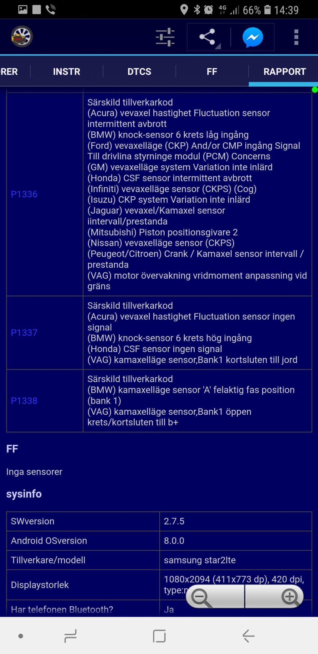

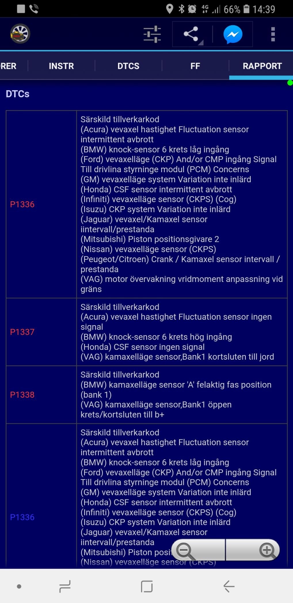

Har en peugeot 307, 2008 modell. Check engine begynte å lyse, å feilkodene som kom opp var p1336, p1337, p1338. Byttet tennstifter, vevaxel impulsgivare sensor. (Blir litt på svensk) uten at noe ble bedre. Byttet tennspole-kassetten å fikk da enda en feilkode i tillegg til de andre, p1340.

Nei det er nok neste steget på veien. Men kan det virkelig oppstå så lang tid etter? Nå ble selvsagt bilen kjørt veldig lite men syns kanskje det er drøyt lang tid.  Bare vet ikke om det er noe særlig mer jeg kan bytte/ordne selv før jeg gir opp å leverer den inn. Den sier forsåvidt kamaxel sensor, jeg byttet vevaxel siden verkstedet jeg pratet med mente det ikke finns en kamaxel sensor på bilen...
Hørte forsåvidt i går når jeg startet den at eksosanlegget skrangler litt. Høres ikke ut som hull, men at det er løst. Har ikke hatt tid til å sjekke under enda, men om det skulle være noe med eksosen, kan den da gi sånne feilkoder?
Kjenner ikke til Peugeot, men en motor er en motor. Felles coil eller separate? Antar felles siden du skriver «tennspole kassett». De feilkodene kan også antyde feiltenning, en feilkode for hver sylinder. Kunne vært register ute av timing, men da skulle feilen vært permanent, ikke av og på. Hull i eksosen foran lambda kan lage problemer, da motor vil få for mye bensin (siden lambda tyder dette som mager blanding).
