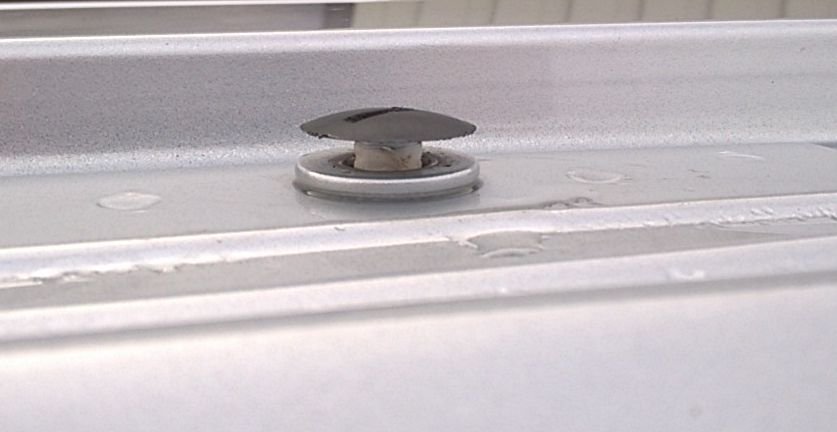

Gjelder de plastproppene som står nedi hullene for takbøyler. Det er dårlige gjengehull pga litt rust som er slipt vekk nedi hullene. Har brukt gjengetape rundt plastproppene for å få dem til stå fastere nedi.
Likevel kommer et par av dem opp igjen støtt, sannsynligvis etter å ha vært i vaskemaskin. Er ikke sikker. Se bilder. Kommer litt opp sånn som på bilde 1.
Noen som har idéer om hvordan gjøre det der bedre, en bedre måte å feste dem på? Mer gjengetape eller noe annen løsning?

Prøv en skvett sånn du, eller Loctite 577 om det er lettere å få tak i. Eventuelt så kan du bruke noe klissete som f.eks tretjære, men da bør du ha litt tørketid i tankene. Helt vanlig superlim, eller kontaktlim bør funke bra, eventuelt pakningsilikon. Siste løsning som er eneste jeg har sett brukt er en bit med gaffa over hullet/"skruen"
Pakningsilikon er ganske greit å bruke bare sånn "på egen hånd" somregel ganske lett å pirke ut igjen om det behøvs, brukte ofte sikafleks e.l i sekskanten på umbrakoskruer under vannlinjen på båter for å unngå gro, det brukte å funke fint.

En ting er, om det egentlig burde brukes noe som limer proppen for godt fast nedi. Ikke at jeg tror jeg selv kommer til å ha behov for å ta dem utav igjen, men hvis man skal selge videre
bør kanskje plastproppene være enkle å få ut.
De to førstenevnte alternativene, den VVs greia hos Biltema og Loctite 577, vil de lime proppen fast, eller kan den skrues ut ved bruk av det?
Hva er egentlig "Gaffa" ? Ikke sikker om jeg fant ut av det ved søk. Er det det som kalles Gaffatape du mener?
VVS tetning og Loctite 577 limer til en viss grad, vil nok bli vanskelig å skru ut proppen i ettertid tipper jeg, skjønt jeg har aldri prøvd de på plast før, så kan jo hende de ikke fester så godt til plast. "Gaffa" er gaffateip ja.
Et annet alternativ kan vel kanskje være å bytte ut plastproppene med noen rustfrie bolter i rette dimensjonen med en o-ring el.l for å holde vannet ute.
