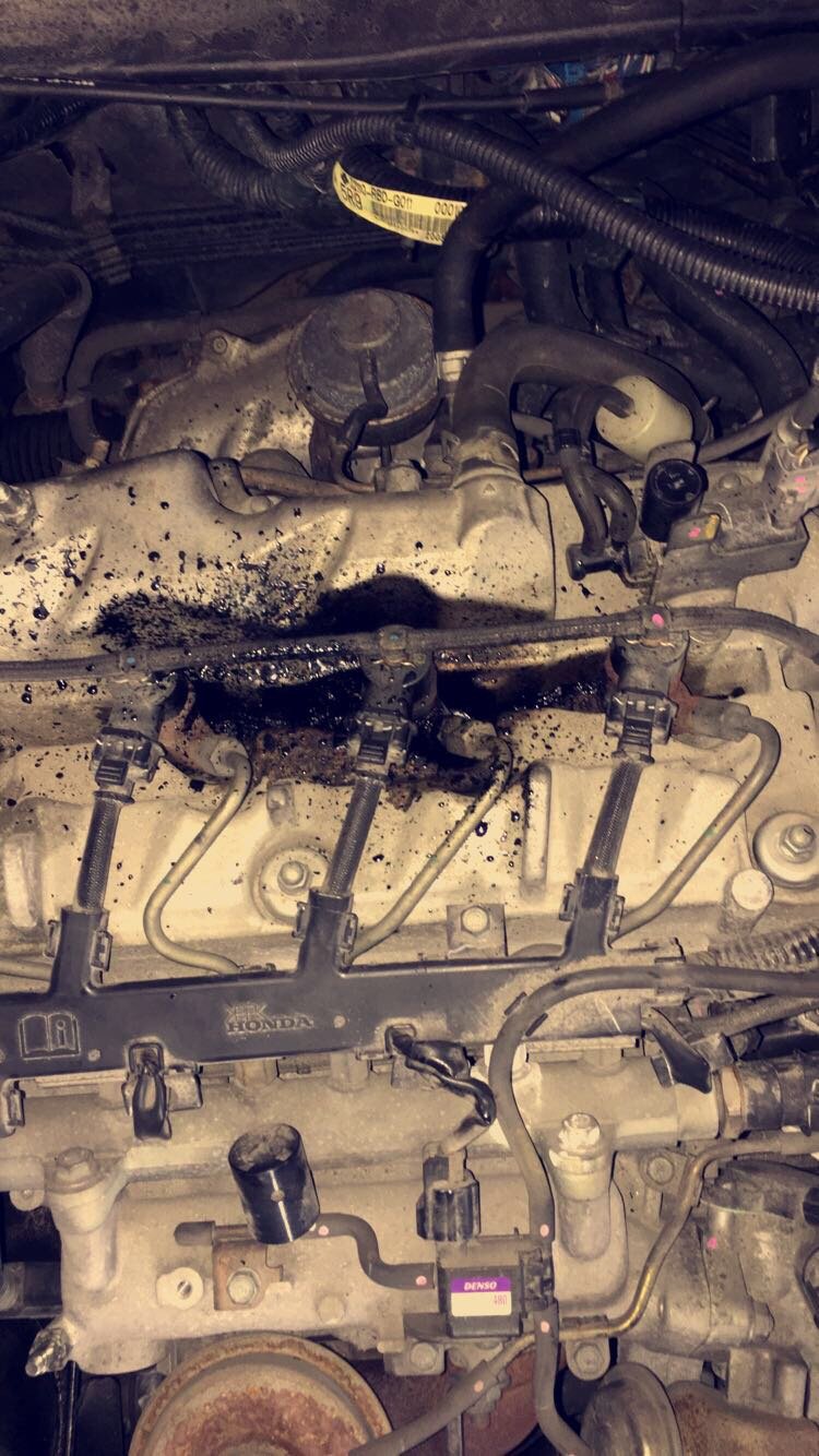

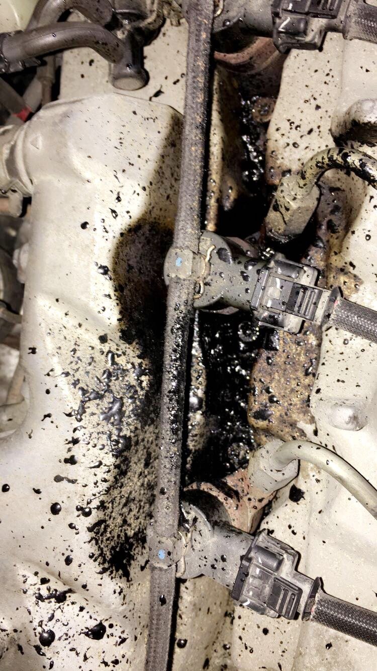

Hei, Jeg skulle ta service på min accord idag, så oppdaget jeg en lekkasje. (Har kjent litt merkelige lukt fra motor i det siste) Det er helt hardt og inntørket. Det ligger rundt dyse/injektorer nr 2 og 3. Noen som har peiling på hva som har skjedd? Og hva som må fikses og eventuelt pris på dette.. setter stor pris på hjelp
ps: jeg er ikke noe bilmekaniker, heheh
mvh Kim
Kompresjonslekkasje, kobberpakningen i bunn slipper kompresjon forbi.
Dyse må ut, sete må rengjøres grundig og det må monteres sammen med ny pakning og ny strekkbolt (hvis denne har strekkbolt).
Den harde guffa er hard/seig koks, må bruke middel spesielt designet for å løse opp koks og sot for å få bort dette uten unødvendig mye jobb.
